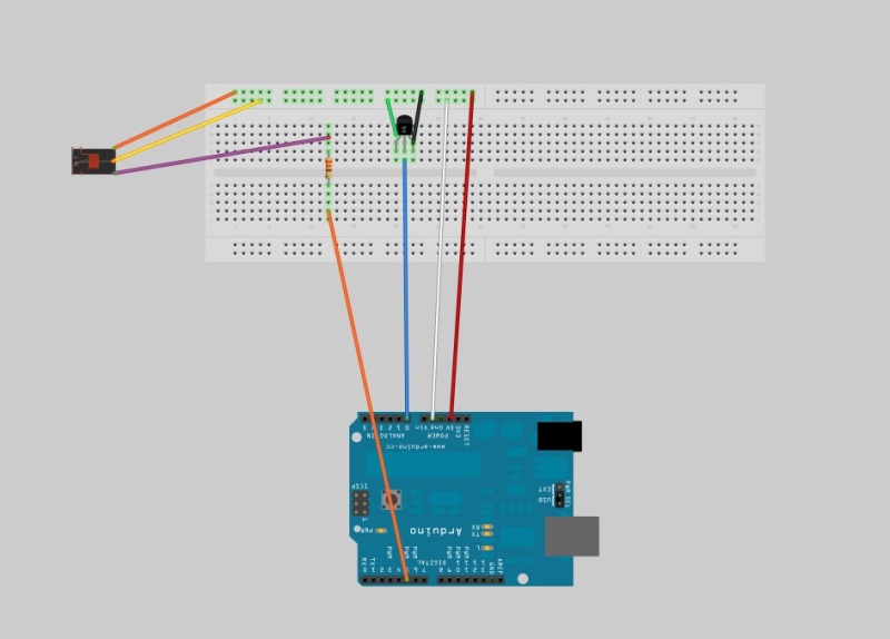

Ho costruito una semplice applicazione che legge i valori di temperatura e, tramite un input esterno, aziona un relè.
Mi succede che dopo aper azionato il relè i valori del sensore di temperatura sono sballati, aumentano del 20-30%, appena richiudo il relè i valori tornano alle misurazioni precedenti, ho inserito una resistenza sia sul sensore di temperatura che al relè, può essere questo il problema?
Il relè è un relè con stadio pilota della Ethermania (non so se posso postare il link)
In allegato l'immagine
Grazie
Probabilmente il relé sta assorbendo troppa corrente e sballa la tensione di alimentazione, qual è la tensione nominale del relé e come lo stai pilotando? Potresti postare uno schema elettrico invece della foto dove peraltro il relé non si vede? o almeno io non lo vedo.

lo sto alimentando a 5v così come richiesto dalle sue specifiche, collego la 5v della ethernet shield sulla breadboard e da li prendo la corrente per il relè, in foto non si vede ma è a sinistra alla fine dei 3 cavi che escono dalla breadboard.
Anch io penso che sia problama di alimentazione che si abbassa quando alimenti il relé.
soluzioni: Spero che hai messo un transistore per alimentare il relé.
Prova di mettere un partitore resistivo per abbassare la rensione del sensore termico sotto i 1,1V e se leziona il riferimento interno da 1,1V.
dovrebbe rimanere stabile.

purtroppo non funziona, il relè non scatta ed i valori del sensore sono sballati, posto lo schema che è veramente semplicissimo....
nello schema ho mantenuto l'alimentazione a 5,5v
1 - La tensione NON deve superare i 5V altrimenti rischi di bruciare Arduino
2 - Sei sicuro che il sensore (puoi dire che sigla ha?) sia collegato correttamente?
3 - Prova a scollegare il relé e vedi come si comporta il sensore, poi si va avanti.

  1. Arduino è collegato con l'usb al computer
  2. il sensore dagli schemi presi in rete sembra collegato correttamente ed i valori, con lo schema postato, sono corretti. La sigla è MCP9700A
  3. il problema si manifesta solo quando porto il relè in "aperto", tenendolo chiuso o scollegandolo i valori del sensore sono corretti e stabili, quindi anche portandolo da aperto a chiuso i valori tornano ad essere corretti.
OK, allora è quanto diciamo sin dall'inizio, il relé assorbe troppo! stai rischiando di bruciare Arduino perché un pin in uscita non può erogare più di 40mA; per la verità non sto capendo nemmeno come hai collegato questo relé, perché gli arrivano tre fili: +5, GND e il segnale dal pin di Arduino?

Oltretutto gli sbalzi di tensione e/o corrente alterano le letture analogiche per cui una soluzione potrebbe essere quella di isolare le alimentazioni del relé e del sensore e mettere un C sull'alimentazione del sensore per stabilizzare la sua alimentazione.

Quoto; allora quello schema ha già il suo transistor, quindi ora capisco le connessioni.
L'unica prova che puoi fare, se non vuoi mettere mano all'Aref è montare due condensatori:
Uno da 47-100µF tra +5V e GND dell'alimentazione generale ed uno da 10µF o maggiore proprio sui pin di alimentazione del sensore; inoltre prova ad interrompere l'alimentazione del sensore mettendoci in serie una R da 100 ohm, cioè:
+5V -> R 100 ohm -> + sensore, il C lo metti tra + sensore e GND.
Questo intervento dovrebbe dare una mano alla stabilità della tensione; naturalmente stai usando una USB diretta vero? Non fare la fesseria di collegarti a qualche porta di HUB, specialmente se non è del tipo alimentato.
