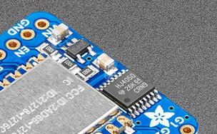

Si les projets oont un convertisseur de niveau intégré, tel que Adafruit RFM95W LoRa Radio Transceiver Breakout - 868 or 915 MHz [RadioFruit] : ID 3072 : $19.95 : Adafruit Industries, Unique & fun DIY electronics and kits il n'y a effectivement pas besoin de mettre une adaptation externe (et Valim est dénotée "Vin" au lieu de 3.3v). Les fabricants le spécifient car c'est un "plus" (simplifie la vie de l'acheteur).

Comme indiqué par @coloneldeguerlasse ils sont parfois vendus sur des 'breakout ' avec des composants supplémentaires (adaptation de niveaux logiques + régulateur de tension linéaire...), C'est le cas de la carte produits par Adafruit

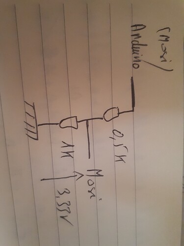

Mreçi de votre réponse ,
on peut faire un diviseur de tension 1k entre GND et point commun vers module et 0.5 k entre sortie d'arduino et point commun ?
c'est une solution , il faut penser à la généraliser à tous les signaux sortant de la carte UNO pour entrer dans le module RFM95W
Oui, exactement ça.
Et, inspiré de ce qu'a écrit al1fch, je me suis aperçu que la patte RST n'est pas répertoriée dans ce que j'ai écrit+édité dans le post 2 (la liste donnée n'est pas exhaustive)
