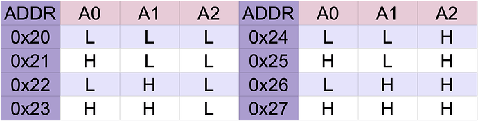

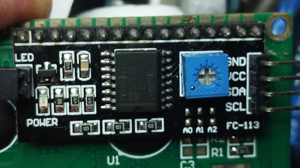

Dovresti vedere il chip di quell'adattatore, questo è il mio di uno dei tanti che ho:
Come si può (più o meno) vedere, è basato sul chip PCF8574. Se anche il tuo ha lo stesso chip, sicuramente ti funziona anche con la libreria di Frank de Brabander, o come dicevo, meglio direttamente quella PCF8574 di Matthias Hertel.

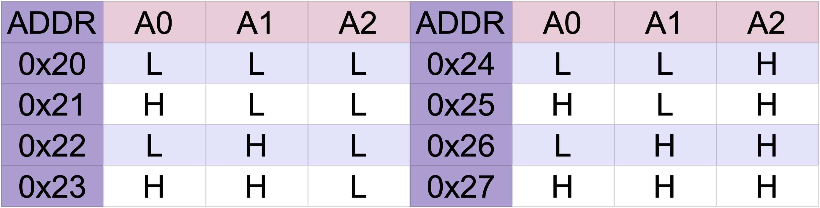

A0, A1 e A2 impostano l'indirizzo fra 0x20 e 0x27:
