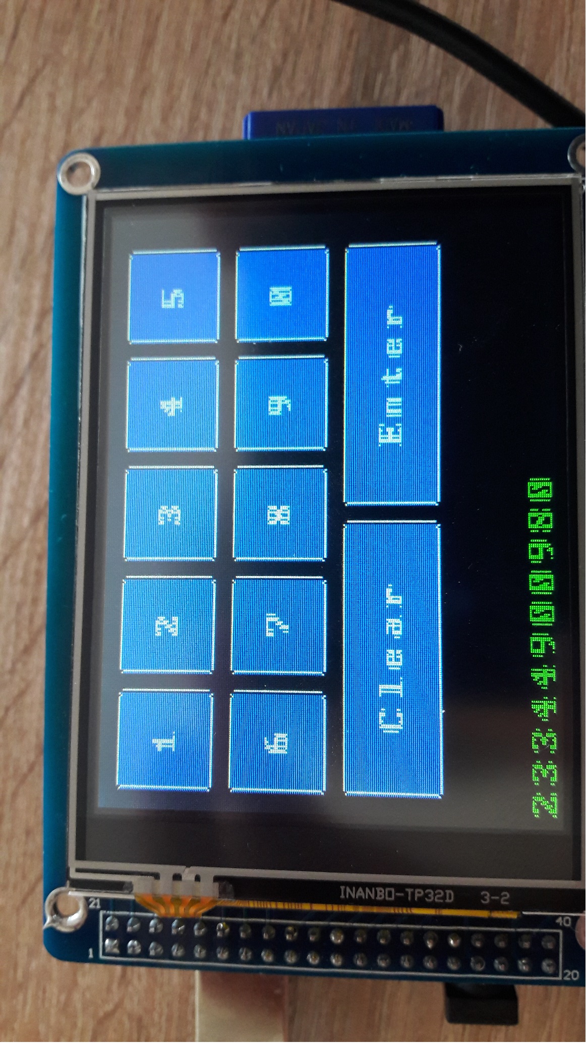

Hallo,
ich habe mir das Sainsmart tft LCD bestellt und habe es mit dem shield an meinen Mega angeschlossen.
Nachdem ich die Bilbiotheken eingebunden habe und die ersten Beispiele geladen habe, wie es in der Quickstart Doku beschrieben war, fiel mir auf, dass die ausgegebenen Zeichen und Bilder alle recht unscharf und verpixelt dargestellt sind. Hat jemand eine Idee woran es liegen könnte?
Vorab vielen Dank für eure Hilfe

Mit wieviel Volt versorgst du das Display? sieht mir nach einem 3.3V Display aus
In der PDF ist ziemlich genau der Aufbau beschrieben, den ich auch nutze.
Anbei noch ein Bild von dem Display mit ein paar Zahlen drauf
vielleicht ist es auch nur kaputt. Amazon hat da einen recht guten Service
Das habe ich mir auch schon gedacht..
Wollte aber erst sicher gehen, dass es kein Fehler von meiner Seite ist.
Und ich ein intaktes Display zurücksende

Ok, dann scheint es nicht an der Spannung zu liegen.
Sieht für mich aus, als ob Bildspeichergröße und Hardwareauflösung nicht ganz zusammenpassen.
Ich tippe darauf, dass die Hardwareauflösung vom LCD der Lib nicht korrekt mitgeteilt wurde.

Hallo,
ich habe das Problem mit Hilfe eines Amazon- Kundens gelöst.
Er hat mir folgende Anleitung geschickt, verstanden habe ich es aber nicht.
In der UTFT-Library befindet sich im Ordner tft_drivers\ssd1289 die Datei initlcd.h. Deren Inhalt must Du durch folgenden Inhalt ersetzen:
case SSD1289:
case SSD1289LATCHED:
LCD_Write_COM_DATA(0x00,0x0001); delay(1);
LCD_Write_COM_DATA(0x01,0x3B3F); delay(1);
LCD_Write_COM_DATA(0x02,0x0600); delay(1);
LCD_Write_COM_DATA(0x0C,0x0007); delay(1);
LCD_Write_COM_DATA(0x0D,0x0006); delay(1);
LCD_Write_COM_DATA(0x0E,0x3200); delay(1);
LCD_Write_COM_DATA(0x1E,0x00BB); delay(1);
LCD_Write_COM_DATA(0x03,0x6A64); delay(1);
LCD_Write_COM_DATA(0x0F,0x0000); delay(1);
LCD_Write_COM_DATA(0x44,0xEF00); delay(1);
LCD_Write_COM_DATA(0x45,0x0000); delay(1);
LCD_Write_COM_DATA(0x46,0x013F); delay(1);
LCD_Write_COM_DATA(0x30, 0x0000); delay(1);
LCD_Write_COM_DATA(0x31, 0x0706); delay(1);
LCD_Write_COM_DATA(0x32, 0x0206); delay(1);
LCD_Write_COM_DATA(0x33, 0x0300); delay(1);
LCD_Write_COM_DATA(0x34, 0x0002); delay(1);
LCD_Write_COM_DATA(0x35, 0x0000); delay(1);
LCD_Write_COM_DATA(0x36, 0x0707); delay(1);
LCD_Write_COM_DATA(0x37, 0x0200); delay(1);
LCD_Write_COM_DATA(0x3A, 0x0908); delay(1);
LCD_Write_COM_DATA(0x3B, 0x0F0D); delay(1);
LCD_Write_COM_DATA(0x28,0x0006); delay(1);
LCD_Write_COM_DATA(0x10,0x0000); delay(50);
LCD_Write_COM_DATA(0x11,0x6070); delay(1);
LCD_Write_COM_DATA(0x07,0x0033); delay(100);
