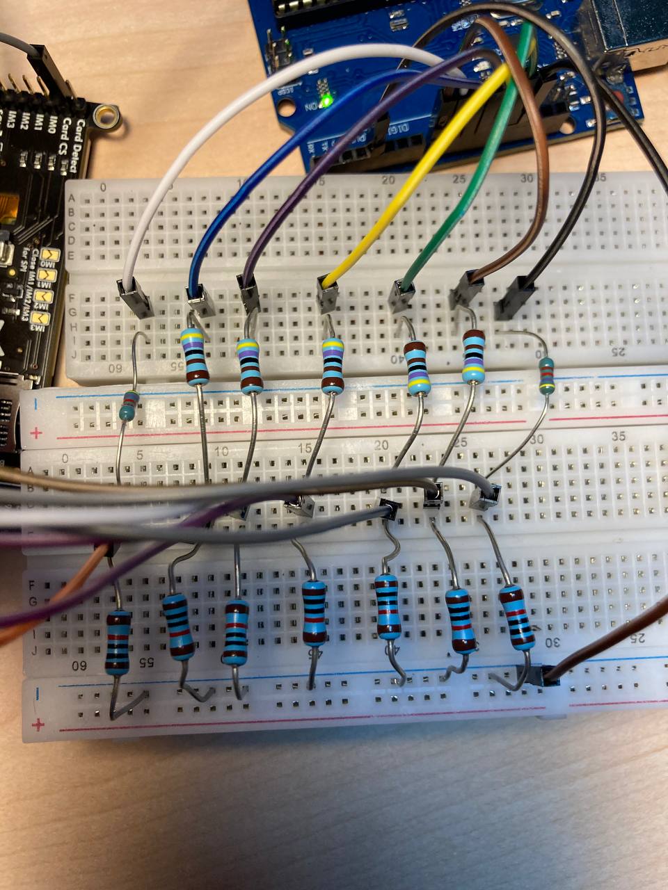

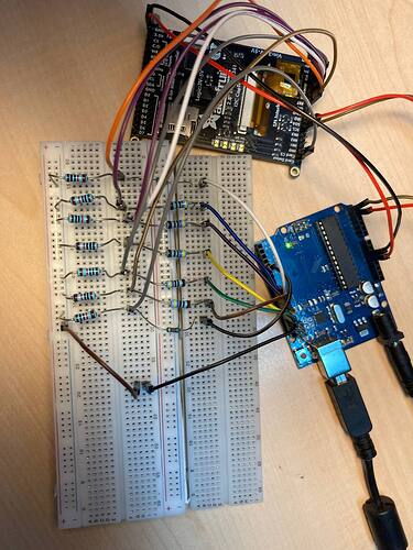

Ho allegato un "servizio fotografico" relativo al cablaggio che sto usando (spero sia utile).
Riassumendo:
Display:
  • VIN -> 5V
  • GND -> GND
  • CLK -> 13
  • MISO -> 12
  • MOSI -> 11
  • CS -> 10
  • D/C -> 9
  • RST -> 8
Touch (FT6206):
  • SDA (touch) -> A4 (Arduino)
  • SCL (touch) -> A5 (Arduino)
  • INT (o CCS) -> 4 (Arduino)

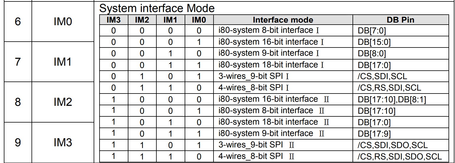

attualmente ho fatto l'aggiunta dei partitori resistivi nei collegamenti tra i pin digitali di arduino ed i pin dello schermo. Ho letto in diversi post che lo schermo è progettato con logica digitale a 3.3 V mentre il GPIO di arduino a 5V, ma anche senza ho gli stessi problemi.
I partitori sono fatti con resistenza da 5kOhm (poco meno) e da 10kOhm.
Ho letto che potrebbe essere in modalità SLEEP, ed in qualche posto qualcuno ha suggerito di usare i seguenti comandi, ma onestamente con o senza non cambia proprio nulla...

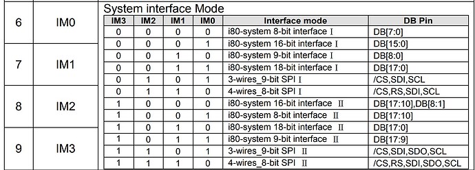

in realtà ho notato che cablare anche i pin IM0,IM1,IM2 e IM3 è un aspetto fondamentale nei messaggi di diagnostica. In particolare se non vengono cablati, per ogni campo stampato a seguito di comando readcommand8() si ha 0x0 come valore di risposta. Invece se segue ciò che viene riportato nella seguente guida tecnica:
cioè che per impostare la modalità SPI a 4 cavi su 8 bit è necessario imporre IM0 = LOW e gli altri IM1..3=HIGH, allora la stampa a video cambia nel seguente modo:

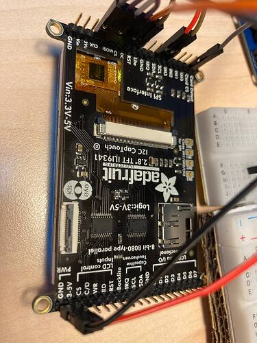

Nella seconda foto, nella parte centrale, si vedono dei pad con la scritta "close for SPI", ma non sembrano chiusi. E' così?
Ciao, Ale.

Però avevo provato a cablarli connettendoli a pin digitali con la combinazione im0 basso e gli altri alti come nella tabella della nota tecnica.
Dove per SPI a 4 cavi e 8 bit riporta quella combinazione.
Però ora mi viene il dubbio di cosa voglia dire “chiusi”.
Scusa l’ignoranza, per chiusi intendi o secondo te viene inteso che vanno messi a massa?
O cortocircuitati tra loro?
O altro?
Grazie per il tuo tempo!
Pierpaolo.
In genere devi mettere una goccia di stagno che unisca i 2 pad, chiudendo così il contatto (quella specie di freccia). Non è detto che sia risolutivo, ma la scritta quello dice...
Ciao, Ale.

P.S.: In particolare quel display lavora o parallelo 8 bit o SPI e in QUESTO paragrafo spiega cpme farlo funzionare in SPI.
In realtà è stato risolutivo, ti ringrazio per l'aiuto!
Giusto "pur parlè", è strano però che imponendo IM0 = LOW e gli altri IM1,2,3 = HIGH (come da tabella nella nota tecnica) non si ottenga lo stesso risultato.
Nella documentazione in effetti è riportato che saldare quei 3 pad tra loro equivale a connettere IM1,2,3 a livello di tensione 3.3 V. Anche collegarli al pin denominato "3Vo", che però esplicitamente non ha protezione da sovratensione e quindi nemmeno lo toccavo.
Probabilmente sono dei pin open collector quindi si più imporre "esternamente" il livello logico 0 ma non 1, a meno di non chiudere fisicamente il circuito (per l'appunto saldandoli).
