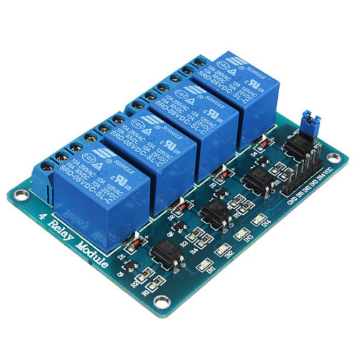

Nun würde ich gerne mit dem entstandenen Steuerstromkreis zwei Motoren bedienen...
Zuerst dachte ich an Transistoren, aber das klappte nicht (meine Schulzeit ist doch schon länger her)
Also Relais, daran arbeite ich gerade. Programmiert wird im S4A da dies für Schüler ein leichter Einstieg.
Meint ihr klappt das mit 4 Relais und wenn ja könnte mir wer Tipps geben?

Wenn du 2 Motoren in jeweils beide Drehrichtungen steuern willst, dann brauchst du 8 Relais (4 pro Motor).
Dafür gibt es auch fertige Relais-Module
Andererseits macht ein H-Brückenmodul auch nichts anderes als ein Relais-modul, nur eben elektronisch.
Und mit einer H-Brücke könntest du mit PWM den Motor auch langsam drehen lassen.

Für die Ansteuerung von acht Relais benötigst du acht Transistoren (und wie willst du die erklären wenn da nichts klackert und nichts zu sehen ist?) inklusive Freilaufdioden. Acht Relais mit zwei Motoren benötigen wiederum eine stabilisierte Energieversorgung (Arduino resettet evtl. unkontrolliert beim Zuschalten der Motoren).

du hast natürlich recht. Es reichen 2 Relais pro Motor für eine Drehrichtungsumkehr.
(ich bin gedanklich immer in der Halbleiterwelt, da gibt es keine Umschalter) :-[
Anderseits: einfach wird es nur, wenn du fertige Module verwendest, die haben die ganze Ansteuermimik schon drauf. Ist aber nicht mehr ganz so anschaulich.
Relais direkt vom Arduino ansteuern zu lassen ist ohne Zusatzschaltung nicht möglich.
Anstatt 8 Relais kannst du ja auch 4x 2Wechsler Relais verwenden
Beispiel: M4 05H :: DIL Miniatur-Signalrelais M4S 5V, 2Wechsler, 1A

Bei den Relais würde ich fertige "Platten" nehmen, dann spare ich mir vermutlich die rund um Schaltungen.
Geht schon: Reedrelais, 5V, 1 Schließer mit Diode, 1A, 500Ohm, wenn 1A ausreicht. Passende Wechsler gibt es leider in dem Laden gerade nicht.
