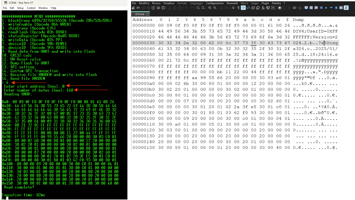

  • Lettura Flash ('4')
    1. Inserisci l'indirizzo di partenza (esadecimale).
    2. Inserisci il numero di byte da leggere (esadecimale).
    3. I dati sono visualizzati in formato esadecimale.
      • Il formato di uscita è 0xADDR: DATA DATA DATA
      • Ogni riga contiene 16 byte. L'immagine a destra è la vista esadecimale di Notepad++

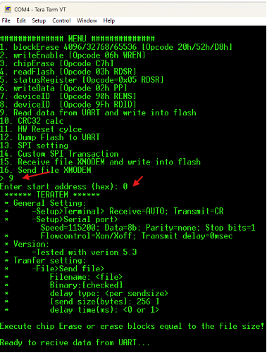

  • Legge dati da UART e li scrive su flash, ricordati di cancellare la flash!!! ('9')
    1. Inserisci l'indirizzo di partenza dove vuoi iniziare a scrivere (esadecimale).
    2. Configura Teraterm per inviare file binari per dimensione, non inviare caratteri dalla tastiera
    3. Il trasferimento del file inizierà
    4. Alla fine la dimensione del file deve corrispondere alla dimensione indicata.

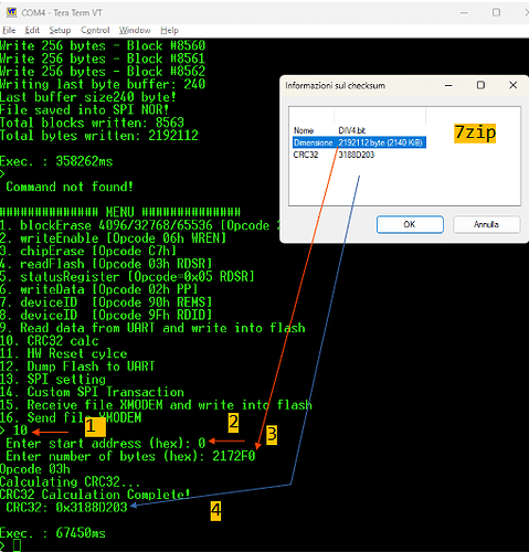

  • Calcolo CRC32 ('10')
    1. Inserisci l'indirizzo di partenza dove vuoi iniziare a calcolare CRC32 (esadecimale).
    2. Inserisci il numero di byte uguale alla dimensione del file (esadecimale), in questo esempio 2192112 byte è 2172F0
    3. Confronta CRC32 file sul tuo PC usando 7zip (o simile)

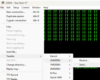

  • Ricevi file da XMODEM e scrivi dati su flash ('15')
    1. Inserisci il numero di byte uguale alla dimensione del file (esadecimale), in questo esempio 2192112 byte è 2172F0
    2. Inserisci l'indirizzo di partenza dove vuoi iniziare a scrivere (esadecimale).
    3. Invia file con protocollo XMODEM
    4. Si aprirà automaticamente
    5. Alla fine

        case 9:
            crc = ~0L;
            Serial.print("Enter start address (hex): ");
            flashAddress = strtoul(readSerialCommand().c_str(), NULL, 16); //
            inWriteLoop = true;
            delay(100);
            Attend_buffer = false; // Si avvia solo dopo 1 buffer 256
            Serial.println(" ****** TERATEM ******");
            Serial.println(" * General Setting: ");
            Serial.println(" *     -Setup>Terminal> Receive=AUTO; Transmit=CR");
            Serial.println(" *     -Setup>Serial port> ");
            Serial.println(" *       Speed=115200; Data=8b; Parity=none; Stop bits=1");
            Serial.println(" *       Flowcontrol=Xon/Xoff; Transmit delay=0msec");
            Serial.println(" * Version:");
            Serial.println(" *     -Tested with verion 5.3");
            Serial.println(" * Tranfer setting:");
            Serial.println(" *     -File>Send file> ");
            Serial.println(" *         Filename: <file>");
            Serial.println(" *         Binary:[checked]");
            Serial.println(" *         delay type: <per sendsize>");
            Serial.println(" *         [send size(bytes): 256 ]");
            Serial.println(" *         delay time(ms): <0 or 1>");
            Serial.println("\nExecute chip Erase or erase blocks equal to the file size!");
            Serial.println("\nMinimun file size is 256byte!");
            Serial.println("\nReady to recive data from UART...");

            unsigned long crc32 = calcCRC32(addr, numByte);
            execStop = millis();
            Serial.print(" CRC32: 0x");
            Serial.println(crc32, HEX);
            Serial.print("\nExec. : ");Serial.print(execStop - execStart);Serial.println("ms");
            Serial.print(">");
            Serial.println(" *     -Setup>Serial port> Speed=115200; Data=8b; Parity=none; Stop bits=1;");
            Serial.println(" * Acquire setting:");
            Serial.println(" *     -File>Log...> ");
            Serial.println(" *         Write mode: Append");
            Serial.println(" *Execute this configuration then set waiting time");
            Serial.println(" * 1-Start log file while LED is blinking");
            Serial.println(" * 2-When the LED is ON,the acquisition is in progress");
            Serial.println(" * 3-When the LED is OFF,close the log file\n");
            dumpFlashToUART();

        case 15:
            receiveXmodem();
            Serial.print(">");
        case 16:
            sendXmodem();
            Serial.print(">");

void UART_to_SNOR(){
    //Minimun size is 256byte
    if (Serial.available()) {
        if (!receiving) {
            Serial.write(XOFF);
            Serial.println("Writing to SPI NOR started...");
            receiving = true;
        while (Serial.available() && bufferIndex < BUFFER_SIZE) {
            buffer[bufferIndex++] = Serial.read();
        // Se il buffer è pieno, esegui la scrittura su SPI NOR
        if (bufferIndex == BUFFER_SIZE) {
            Serial.write(XOFF);
            writeEnable();  // Abilita la scrittura sulla memoria flash
            writePage(flashAddress, buffer, BUFFER_SIZE);  // Scrive i dati
            waitForWriteCompletion();  // Aspetta che la scrittura sia completata
            flashAddress += BUFFER_SIZE;  // Aggiorna l'indirizzo
            totalBytesWritten += BUFFER_SIZE;
            totalBlocksWritten++;
          // Calcola CRC32 per i dati nel buffer
          for (int i = 0; i < BUFFER_SIZE; i++) {
            uint8_t data = buffer[i];
            // Aggiornamento CRC con il nuovo byte letto
            crc ^= data;
            for (uint8_t j = 0; j < 8; j++) {
              crc = (crc >> 1) ^ (0xEDB88320 & -(crc & 1));
            Serial.print("Write ");
            Serial.print(BUFFER_SIZE);
            Serial.print(" bytes - Block #");
            Serial.println(totalBlocksWritten);
            bufferIndex = 0;
            Attend_buffer = true ;
            lastWriteTime = millis();  // Memorizza il tempo dell'ultima scrittura
            Serial.write(XON);  // Riabilita l'invio dei dati dalla seriale
    // Se la scrittura è in corso e ci sono ancora dati nel buffer
    if (receiving && Serial.available() == 0 && bufferIndex > 0 && Attend_buffer) {
        unsigned long currentTime = millis();  // Ottieni il tempo corrente
        // Se è passato un tempo sufficiente dall'ultima scrittura
        if (currentTime - lastWriteTime >= 1000) {
            Serial.print("Writing last byte buffer: ");
            Serial.println(bufferIndex);
            writeEnable();
            writePage(flashAddress, buffer, bufferIndex);  // Scrivi l'ultimo buffer
            waitForWriteCompletion();  // Attendi la fine della scrittura
            for (int i = 0; i < bufferIndex; i++) {
              crc ^= data;
            totalBytesWritten += bufferIndex;
            Serial.print("Last buffer size");
            Serial.print(bufferIndex);
            Serial.println(" byte!");
            bufferIndex = 0;  // Reset del buffer
            Serial.println("File saved into SPI NOR!");
            Serial.print("Total blocks written: ");
            Serial.print("Total bytes written: ");
            Serial.println(totalBytesWritten);
            Serial.print("CRC32: ");
            Serial.println(~crc, HEX);
            receiving = false;  // Fine della ricezione dei dati
            inWriteLoop = false;  // Esci dal ciclo di scrittura
            Serial.print("> ");
            addr=0;
            numByte=0;
            blockSize=0;
            numBlocks=0;
            bufferIndex=0;
            flashAddress=0;
            totalBytesWritten=0;
            totalBlocksWritten=0;

void readFlash(uint32_t addr, uint32_t numByte) {
    const int bytesPerRow = 16; // Stampa massimo 16 byte per riga
    uint32_t bytesToRead = numByte;
    char asciiBuffer[bytesPerRow + 1]; // Buffer per i caratteri ASCII
    asciiBuffer[bytesPerRow] = '\0'; // Null terminator per la stringa
    Serial.println(" Reading SNOR:");
    digitalWrite(CS_FLASH, LOW);
    SPI.transfer(0x03); // Opcode Read Data
    SPI.transfer((addr >> 16) & 0xFF);
    SPI.transfer((addr >> 8) & 0xFF);
    SPI.transfer(addr & 0xFF);
    for (uint32_t i = 0; i < bytesToRead; i++) {
        if (i % bytesPerRow == 0) {
            // Stampa il buffer ASCII della riga precedente
            if (i != 0) {
                Serial.print("  |");
                Serial.print(asciiBuffer);
                Serial.print("|");
            // Inizia una nuova riga
            Serial.print("\n0x");
            Serial.print(addr + i, HEX);
            Serial.print(": ");
        byte data = SPI.transfer(0x00);
        // Stampa esadecimale con zero padding se minore di 16
        Serial.print(data < 16 ? "0" : "");
        Serial.print(data, HEX);
        Serial.print(" ");
        // Conversione in ASCII o sostituzione con un punto se non stampabile
        asciiBuffer[i % bytesPerRow] = (data >= 32 && data <= 126) ? (char)data : '.';
    digitalWrite(CS_FLASH, HIGH);
    // Stampa l'ultima riga del buffer ASCII
    uint32_t remainingBytes = bytesToRead % bytesPerRow;
    if (remainingBytes > 0) {
        // Aggiunge spazi per allineare l'output ASCII
        for (uint32_t j = remainingBytes; j < bytesPerRow; j++) {
            Serial.print("   "); // Spazio per ogni byte mancante
    Serial.print("  |");
    Serial.print("|");
    Serial.println("\n Read complete!");

ho aggiunto la possibilità di vedere non solo i byte ma anche i caratteri ASCII stampabili dal 32 al 126.
