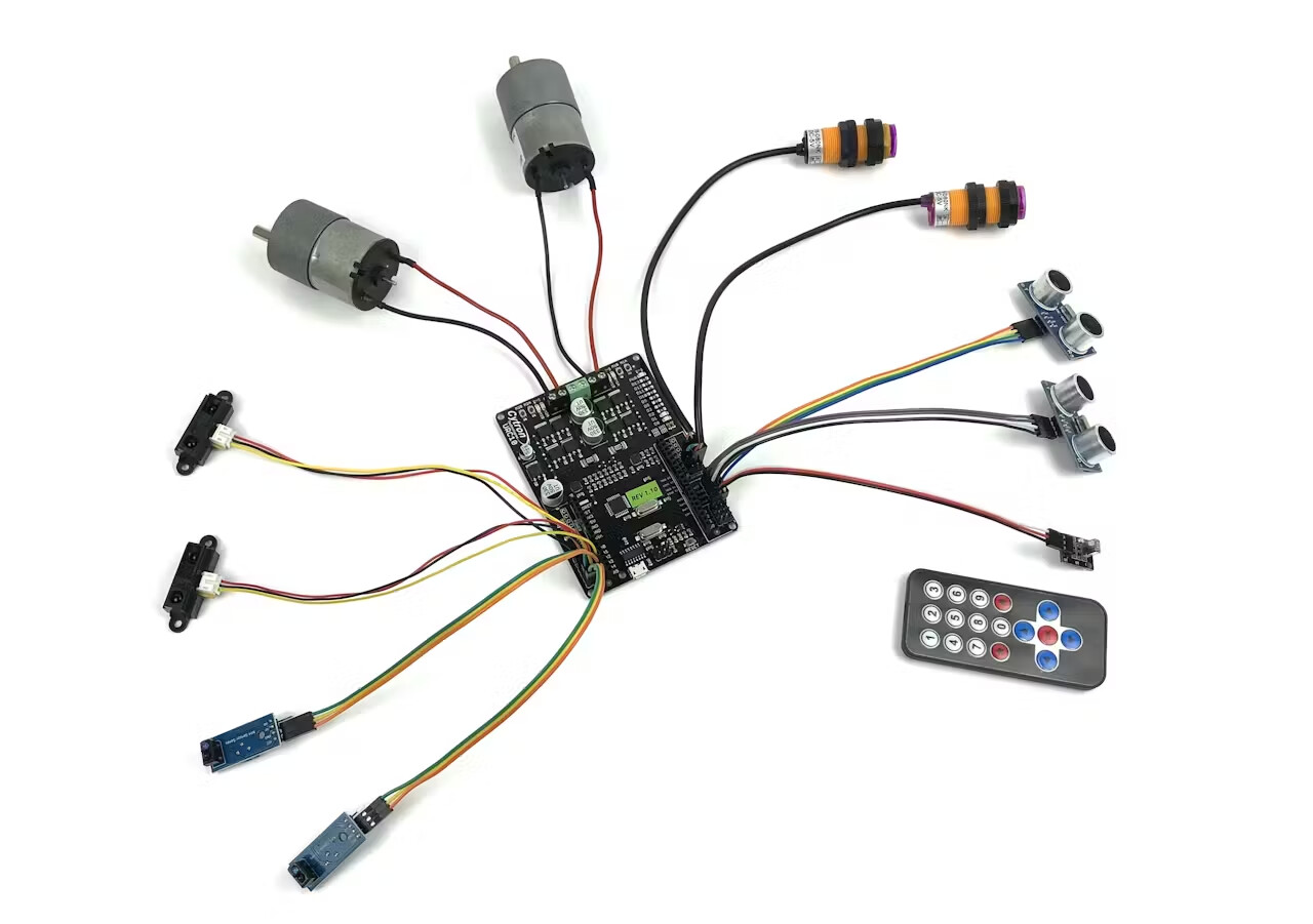

Moin @my_xy_projekt ,
wenn es sich tatsächlich um das URC10 Board handelt, wird der UNO nicht benötigt:
Der Cytron Combat Robot Controller ist ein zweikanaliger Controller des phänomenalen Roboters Uno Cytron 10A, der zusätzlich voll kompatibel mit dem Arduino Uno Board ist. Der Minicomputer enthält den ATmega328P-Mikrocontroller, der genau derselbe ist, der in der Originalversion des italienischen Herstellers zu finden ist.
Quelle: Cytron Combat Robot Controller
Motoren, diverse Sensoren (u.a. Ultraschall, IR-Annäherungsensoren) und Empfänger für eine IR-Fernbedienung können direkt am URC10 angeschlossen und ausgewertet werden:
Quelle: https://www.hackster.io/cytron-technologies/building-a-sumo-robot-45d703
Die Library https://github.com/CytronTechnologies/Cytron_URC10_Library/tree/master
unterstützt direkt ein SSD1306 Display, zwei Motoren und zweiUltraschall-Entfernungsmesser.

Du wirst das URC10 Board brauchen, da die Hardware für die Motoren da mit drauf ist.
Jetzt kommt das ABER
Für die Motoren (und einem optionalem Display) bist Du an die Anschlüsse gebunden.
Alles andere kann, im Rahmen der dann noch vorhandenen Möglichkeiten, ausgetauscht werden.
Erzähl ma, was Du vor hast.
Mir sieht das nach Kauderwelsch aus und ich möchte ungerne etwas bauen, was dann noch zig mal geändert werden muss.

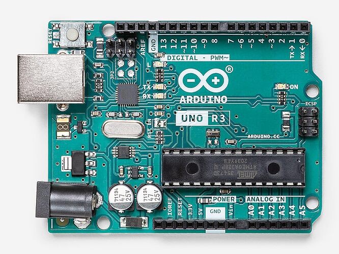

Hey,
also ich möchte aus 3 Ultraschallsensoren, 1 Arduino Uno, einer Motorplatine und 2 Motoren ein autonomes auto bauen
Die URC10 Platine ist ein komplettes Board, incl. der Motortreiber.
Damit brauchst Du den einzelnen UNO nicht.
Bei den Motoranschlüssen bist Du an das Board gebunden, weil die fest verdrahtet sind. Alle anderen Anschlüsse können wir frei belegen.
Ich würde mir das zu morgen mal ansehen, ob ich Dir da was zusammenklöppeln kann, was die Motoren drehen läßt, und drei Ultraschallsensoren abfragt.
So Du denn willst....
