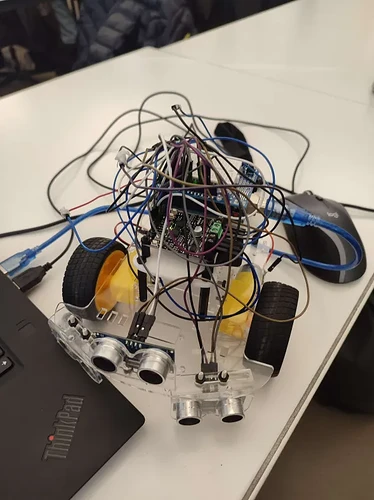

Hey Community,
ich baue grade ein Auto was mit Ultraschall hindernissen ausweichen kann...
Aber meine konkrete Frage ist wie kann ich die beiden anderen programmieren...
Einen hab ich schon...
(Bevor jemand schreibt kopiere und ändere die pins hab ich schon probiert(Fehlermeldungen))
Hier ist der Code:

Die beiden anderen was?
Erst mall Willkommen im Forum :wink:
Was für System ist das Arduino? wen ja welscher, was für Fehler werden angezeigt?
Zu dem alle leere Zeilen löschen , auf tragbares Geräten ist das schlecht lesbar.
Was für ein Controller ist das ?
Bei einem Uno o.ä. solltest du Pin D0 und D1 frei lassen. Die stören sich mit dem USB-SERIALWANDLER.
Das Löschen der Leerzeile (Info @fony ) geht auch noch nachträlich.
So ist es schlecht lesbar. Auch solltest du in der IDE Strg + t drücken, dann wird der Sketch schön formatiert.
Schätze mall die MCU ist im Auto und hat kein SerMon, also ist vor erst halb so wild, jedoch D0 und D1 sollte frei bleiben.

Wie werden die Motoren angetrieben?
Das Raten habe ich mir abgewöhnt und meiner Kristallkugel habe ich gekündigt. Die will doppelten Mindestlohn. :rofl:
Ultraschallsensoren
mach ich moment...
Ich habe jetzt d0 und d1 mit d4 und 5 getauscht
Mit einem Ultraschallsensor funktioniert es ja aber mit 2 oder mehr nicht weiß nicht wieso ich bräuchte da hilfe wie ich dies programmieren soll
Hängt da eine H-Brücke mit 2 Motoren an den Pins?
Ich weiß nicht was eine h brücke ist aber so sieht das auto aus
Ok, finden wir raus.
Hast Du ein Link zum gekauften Artikel?
Ich bau mal schnell was, damit ich sehe, ob das macht was ich will.
Dann bekommst Du auch den 2ten Sensor.
Zwei Sensoren unter einem Pin klemmen sollte man nicht, nehme Blattpapier und zeichne mal wie es verbunden ist. Auf deinem Foto kann man nichts erkennen, bischien Ordnung in der Verkabelung we're schön.

Der Code fragt nur die beiden Sensoren ab.
Er soll nur darstellen, dass die Sensorik funktioniert.
Auf dem Grundgerüst dann auch noch die Motoren angepasst und gut ist.
Du brauchst zur Kontrolle den seriellen Monitor.
WRKZEUGE -> SERIELLER MONItOR
Die geschwindigkeit des Monitors ist auf 115200 einzustellen und dann solltest Du im Abstand von 500ms Die Ausgabe der abstände bekommen.
Weitermqachen macht erst Sinn, wenn ich weiss, was Du da hast. Darum: Link zum Shopartikel....
wo genau muss ich den einsetzen
Mach einen neuen Sketch auf und lösch alles was drin ist raus, dafür kopierst Du den rein.
da kommt das
Start...
Abstand Sensor 0: 19
f⸮⸮⸮⸮⸮⸮⸮⸮ ⸮⸮ ⸮⸮⸮⸮⸮ ⸮⸮ ⸮⸮⸮⸮⸮⸮⸮⸮⸮⸮⸮⸮⸮⸮⸮⸮⸮⸮⸮⸮⸮⸮⸮⸮⸮⸮⸮⸮⸮⸮⸮⸮⸮⸮⸮⸮⸮⸮ ⸮⸮ ⸮⸮⸮⸮⸮
Das sieht fast richtig aus, Du muss den seriellen Monitor auf 115200 stellen, oder im Setup das Serial.begin(115200) auf Serial.begin(9600);
