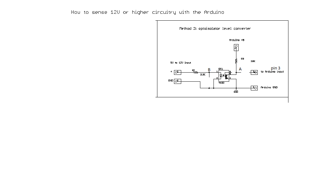

ciao
circuito allegato quello con fotoaccopiatore, non funziona +, ho letto riga per riga il datasheet, ma mi sembra a posto, uso un 4n32 con R2 3300 ohm R3 10000 ohm niente diodo D2, il sensore induttivo è alimentato a 12 vdc come pure gli arduini, la tensione tra R2 lato fotoacc e GND vale 1.09vdc quando il sensore non è eccitato, se collego manualmente arduino input (interrupt) ad arduino 5vdc il programma funziona, inoltre se misuro la tensione tra R3 lato fotoaccopiatore e GND misuro 5vdc o 0.7vdc se il sensore è eccitato oppure no, se collego invece arduino input alla resistenza R3 lato fotoaccopiatore e uso il sensore non ottengo nessun risultato,
quello che non mi spiego è che il tutto funzionava, qualcuno ha qualche suggerimento

1mA é molto poco per pilotare il LED del Optocopler (R2 =3,3kOhm). Metti una resistenza che fa circolare ca 10mA.

ciao
dopo diverse prove senza risultati, ma quello che non capisco è che io misuro, 5vdc sensore eccitato e 0vdc sensore diseccitato, tra la resistenza R3 lato fotoaccopiatore e GND senza collegare il pin di arduino input (pin3), io ne deduco che il collegamento del sensore è corretta e il fotoaccopiatore funziona, non comprendo come mai arduino sul pin 3 non rileva la variazione di tensione, ho cambiato anche la scheda arduino ma senza risultati
grazie
stefano
ciao
Ciao stefa24, giuro ho riletto un paio di volte ed ogni volta sempre più confuso.
Il tuo sensore passa da uno stato all'altro in questo modo (credo):
ECCITATO : Uscita 12 Vdc
NON ECCITATO : Uscita < 1.1 Vdc
Con questa uscita la connetti al circuito di ingresso dell'optoisolatore.
Lo stato di Uscita dell'optoisolatore segue lo stato inverso all'ingresso.
Se OptoInput = 12Vdc allora OptoOut = ~0.7 Vdc. (In=High, Out=Low)
Se OptoInput ~1Vdc allora OptoOut = 5vdc (In=Low, Out=High)
L'interrupt falling scatta solo durante il fronte di discesa del segnale, cioè dal passaggio da High a Low, quindi nel tuo
caso è corretto perchè sul pin 3 hai normalmente uno stato High, quando si eccita il sensore dovrebbe scattare l'interrupt ed eseguire la funzione agganciata "sensore1"
Ma questo dici che non lo fà, se provi a dare un tensione High (5Vdc) al pin 3 e poi uno stato Low allo stesso pin, cosa accade?
L'interrupt scatta, magari fai accendere un led quando entra nella funzione sensore1.
Vedo che il pin 3 non lo hai impostato come input, questo dovrebbe farlo la funzione Attach.... per te.
Prova a ricontrollare con calma e a riportare più dati che commenti.
Ciao.

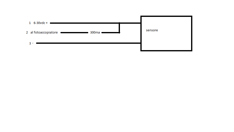

ciao
per il sensore
tra 2-3 sensore eccitato 0.0vdc led acceso sul sensore
tra 2-3 sensore diseccitato 11.9vdc led spento sul sensore
per il fotoaccopiatore
tra B-GND sensore eccitato 0.0vdc led acceso sul sensore
tra B-GND sensore diseccitato 1.06 vdc led spento sul sensore
tra A-GND sensore eccitato 5.01vdc led acceso sul sensore
tra A-GND sensore diseccitato 0.74 vdc led spento sul sensore
grazie
stefano
ciao
ho tolto i commenti alle definizioni del led 13 sul codice TX e si accenda quando metto HIGH al pin 3
grazie
stefano

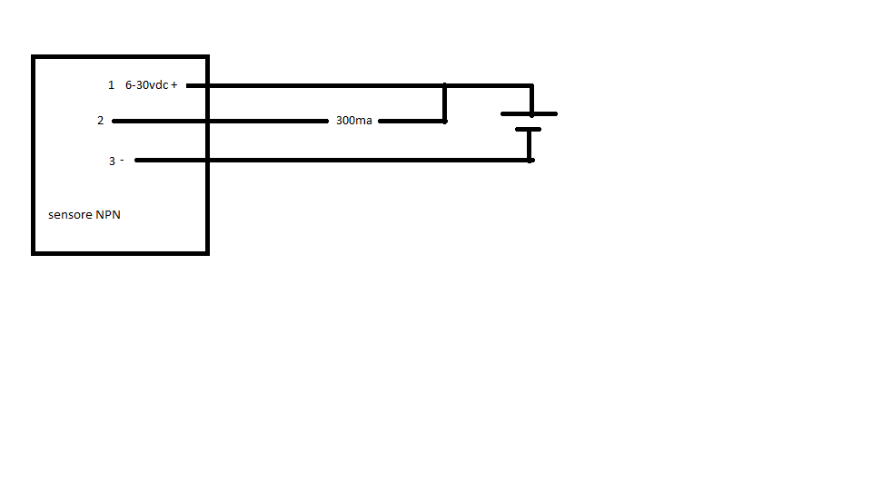

ciao
ho corretto lo schema del sensore induttivo NPN
grazie
stefano
ciao
per il sensore
Quindi il sensore ha logica inversa giusto?
Allora perchè usare un'opto? potresti anche usare una R da 2.2k e uno zener da 4.7 volts per ridurre la tensione massima a ~5vdc.
La tensione di ~1vdc sul led mi sembra pochina, come ha detto uwe potrebbe essere insufficiente la corrente che scorre nel led che si attesta a ~3.3mA se hai usato una R da 3300 ohm come presumo. Portala a 1000 ohm.
Tutto questo suppone che le GND siano connesse insieme altrimenti non ottieni il risultato sperato, nel caso del opto devi collegare GND con GND di arduino.
Ciao.
ciao
ho cambiato R2 da 3300 con una da 1000 la corrente che ora circola è di circa 10ma i GND sono in comune, ma quello che assolutamente non capisco è che lo schema con R2 3300ohm, R3 10000 ohm funziona correttamente su una altra breadbord con lo stesso sensore per una altra applicazione, in questa ho replicato esattamente ma ha smesso improvvisamente di funzionare, aspetto dei nuovi 4n33
grazie
stefano
ciao
ho risolto si trattava di un conflitto tra il pin 2 e 3 di LiquidCrystal lcd(12, 11, 5, 4, 3, 2) e i pin 2 e 3 dell'interrupt
grazie
stefano
