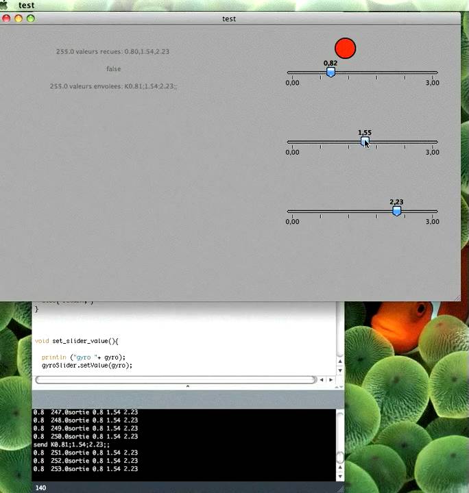

Je fais des essais avec serialEvent()
On dirait que ça marche pas trop mal. Je vais creuser un peu :wink:
Avec une liaison série en continu, le chip Ftdi a tendance à chauffer, je lui ai rajouté un radiateur.

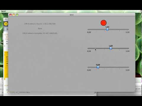

Voici une petite vidéo de ce que donnent mes essais de liaisons série :
lors du lancement de l'application, les valeurs contenues dans la carte sont lues et les sliders sont alignés par rapports à ces dernières.
Ensuite, les valeurs sélectionnées par les sliders sont envoyées à l'arduino, tant que les valeurs de la carte ne sont pas égales aux sliders, le point reste rouge et les valeurs des sliders sont renvoyées à l'Arduino.
Lorsque les valeurs sont équivalentes entre la carte et les sliders, le point devient vert. Tant que l'équivalence est avérée seule une lecture de la carte 2-3 fois par seconde subsiste.

En l'état, ça ne fonctionne pas de façon très "stable", les valeurs ne sont pas enregistrées immédiatement dans la carte donc le point reste au rouge pendant de long moment et parfois la liaison est rapide et le point devient vert en 1-2 seconde.
Si quelqu'un à des corrections à me suggérer, c'est vraiment bien venu :wink:
bien que n'y connaissant rien , j'ai remarqué en regardant la vidéo que le temps de réaction été plus long lorsque tu diminues une valeur peut être que je me trompe :-/
C'est aléatoire.
Yessssss :slight_smile: j'ai supprimé une ligne dans cette fonction :
void send_value_filter()
  gyro_Send=float(int(gyro_Filter*100))/100;
  accel_Send=float(int(accel_Filter*100))/100;
  time_Send=float(int(time_Filter*100))/100;
  send=('K'+str(gyro_Send)+';'+str(accel_Send)+';'+str(time_Send)+';'+';');
  println("send "+send);
 // for(int a=0; a<=20;a=a+1){    // ligne que j'ai supprimé
    myPort.write(send);
     myPort.clear();
  //}    // accolade supprimée également
Et maintenant ça marche, les valeurs sont équivalentes en moins de 1 seconde à chaque changement sur les sliders.
La capture d'écran me bouffe pas mal de CPU, d'où une certaine lenteur sur la vidéo.
;D ;D ;D
Pourquoi avais-tu mis cette boucle ?
parce que dans les premier essais que j'avais fait si j'envoyais la ligne de caractères 1 seule fois ça ne marchait pas, par contre si je faisais une "rafale", ça avait l'air de fonctionner.
Ensuite j'ai trainé cette boucle dans tous mes essais en changeant de temps en temps les valeurs de cette boucle.
j'avais un petit soucis depuis quelques jours.
Je devais envoyer trois caractères différents pour que l'arduino m'envoie des valeurs en rapport avec ces caractères.
La liaison s'initie environ au 5ème caractère envoyé, donc j'ai fait plusieurs boucles imbriquées qui m'envoie une salve de A, une de B et une de C.... et ensuite j'avais toutes les valeurs qui arrivaient en vrac.... toutes les strings l'une derrière l'autre, alors que j'aurais voulu envoyer un caractère, recevoir une string.
J'avais mis un delay(7) après chaque caractère envoyé. En lui mettant une valeur plus grande, par exemple 20, je me suis aperçu que je recevais une string au milieu de chaque salve... En augmentant progressivement je suis arrivé à un delay(85) qui me permet d'avoir des coupures dans mes salves pour permettre au string entrant de prendre sa place dans le buffer et de laisser le temps à ce dernier de se vider.
Pour un peu plus de marge je suis passé à delay(100).
:wink:
