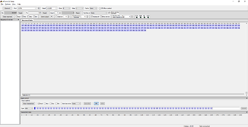

Hallo,
ich möchte über RS232 an einen Arduino Daten senden. Jedes Byte soll in einer Variable gespeichert werden. Davon gibt es 65 stück.
zum Testen möchte ich mir die Variablen per RS232 zurück schicken lassen.
Wenn ich den Seriellen Monitor nutze, empfange ich die Daten... Nutze Ich aber HTerm, scheint die serielle Kommunikation beim Arduino deaktiviert zu sein. Die RX und TX LEDs leuchten gar nicht, obwohl er ständig senden müsste...
Baudrate und co habe ich alles passend eingestellt. Warum sendet er nur, wenn ich den seriellen monitor starte?
Der serielle Monitor resettet beim Öffnen der Verbindung automatisch den Arduino. Bei HTerm musst du dazu auf "DTR" klicken. Kann auch an was anderem liegen. Der Reset ist auch nicht unbedingt nötig.
Versuche mal DTR bei HTerm zu aktivieren - bei mir ist das ein Button in der Sektion "Input Control / Input Options" (hängt aber möglicherweise von der Version von HTerm ab, die du benutzt).
Und ich gehe mal davon aus, dass du die "Verbindungs-Dings" alle richtig eingestellt hast, also Port, Baud, Data, Stop, Parity.
Zum Hintergrund: Durch das DTR-Signal wird der Arduino resettet, wenn der serielle Port geöffnet wird. Beim seriellen Monitor der Arduino-IDE geschieht dies automatisch, bei HTerm kann man sich aussuchen ob ein DTR-Signal geschickt wird oder nicht.

Mit dem DTR geht es... ich empfange die Daten. aber senden klappt noch nicht :frowning:
Vielen Danke schonmal.
Das Senden geht doch, habe grade das Beispiel gestestet...
Es ist also ein Problem mit dem Sketch

Dein Code ist außerdem fehlerhaft, weil du nicht beachtest wie langsam Serial ist. Wenn Serial.available() wahr ist ist nur 1 Zeichen im Eingangspuffer. Das nächste kommt erst einige Zeit später.
Wesentlich besser ist es die Variablen in eine union aus einem Array and einem struct zu packen. Dann eine Funktion wie readBytes() verwenden, der man die Adresse des Arrays übergibt:
union Data
  byte data[3];
  struct
    byte var1;
    byte var2;
    byte var3;
Data data;
  if (Serial.available())
    Serial.readBytes(data.data, sizeof(data.data));
    Serial.println(data.var1);
    Serial.println(data.var2);
    Serial.println(data.var3);
    Serial.println("---");
    for (unsigned int i = 0; i < sizeof(data.data); i++)
      Serial.println(data.data[i]);
    Serial.println();
Dann kann man die Variablen sowohl als Array als auch einzeln per Namen ansprechen. Alternativ könnte man auf die Union auch verzichten und einfach die Adresse des structs auf byte* casten.
Das funktioniert weil readBytes() blockierend ist.
Und für nicht-ASCII Bytes, wie Binär-Daten sollte man eher write() statt print() verwenden

Mach sicher dass in HTerm die Eingabe richtig eingestellt ist!! ASCII wenn ASCII möchtest und DEC oder HEX wenn es Zahlen sein sollen. Das ist ganz, ganz wichtig. Wenn du "45" eintippst und du ASC sendest, ist das was ganz anderes.
Ich kann auf dem Screenshot nicht erkennen was du machst, da er nicht vergrößerbar ist.
Was auch auffällt ist dass du println() machst, aber HTerm scheinbar nicht so eingestellt hast dass es die Zeilenumbrüche auch anzeigt. Also entwender "newline at CR+LF" aktivieren (und evtl. "show newline characters" deaktivieren) oder auf dem Arduino nur print() machen
Im Programm bringe nicht byte und char durcheinander. char wird oft eher als ASCII interpretiert.
Ich habe dir jedenfalls vor Tagen einen funktionierenden Code geliefert. Der geht wenn man HTerm so einstellt dass Dezimal gesendet wird und Dezimal angezeigt wird. Wieso also nicht versuchen das zu verstehen statt willkürlich Sachen auszuprobieren?
Und gewöhne dir an für die Größe von Arrays sizeof() zu verwenden, statt das per Hand zu schreiben. Das ist weniger fehleranfällig und passt sich automatisch an wenn man die Array-Größe ändert. Geht natürlich nicht wenn man nur einen Zeiger an eine Funktion übergibt, aber soweit wirst du noch nicht sein

Jetzt bekomme ich aber immer das wieder, was ich gesendet habe... das passt also nur die Displays bekommen noch nicht das passende zum Anzeigen...
