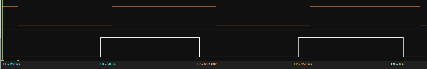

Wenn ich MASTER_PIN mit einem 100µs Rechteck belege, bekomme ich eine Verzögerung von 16 µs.
Bild vom Logikanalysator
Unten MASTER_PIN, oben SLAVE_PIN
