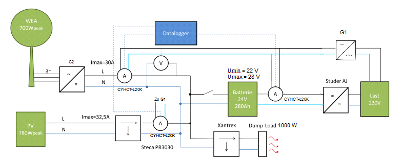

Hey,
Ich habe mal ein Bild vom Schaltkasten angehangen.
Hinter dem Laderegler sind 3 kupferfarbene shunts an denen jeweils parallel 2 kleine Kabel sind um den spannungsabfall zu messen. Diese Kabel waren vorher an einen Datalogger den ich mit einem raspberry pi ersetzen möchte. Ich hatte es mit einem analog/digital wandler und dem pi direkt probiert aber leider ist mir dabei der pi kaputt gegangen. jetzt ist die überlegung den arduino anzuschliessen und diesen dann über einen optokoppler mit dem pi auszulesen.
wie muss ich jetzt den arduino anschliessen?
Hallo, für einen Lösungsvorschlag ist ein Stromlaufplan des "Schaltkastens" notwendig. Bild ist wenig hilfreich. Gruß Mkch
Leider musst du den Arduino mit deiner Spannungsquelle verbinden. Und soweit ich das sehe, hast du da eine Windanlage, erzeugst also wohl Strom per Windkraft.
Welche Spannung liegt den da am Messwiderstand an? DC oder AC? Den du koppelst diese Spannung mit den 5V deines Controllers. Wenn ich zb Netzspannung messen wollte und dazu in den L1 einen Widerstand reinlege, dann den Spannungsabfall messe verbinde ich L1(nach dem Messwiderstand) mit GND der Schaltung. Nun steck ich ein USB-Kabel ein, mit Abschirmung, die am PC wieder auf GND geht, also Gehäuse. Dir fliegt postwendend die Sicherung, dein USB-Kabel hat an der Abschirmung den Kurzschlusstrom fliesen lassen (für 1-2ms ca 2000A oder mehr). Fliegt keine Sicherung, weil dein PC nicht geerdet ist, wird alles was GND heist auf Phase liegen.
Du siehst das Problem?
Ich weis also momentan nicht genau welches Potential am Messwiderstand anliegt. Schwer zu sagen, was da geht und wie du es am besten machst. Ideal wäre es, das ganze zu entkoppeln über eine Messwandlerschaltung.
Am Shunt liegen 12V DC oder 24V DC an - Ich glaube 24V
die Stromstärke über dem Shunt beträgt 1-40A
Ich könnte den arduino extern mit strom versorgen. zur weiterleitung der digitalen daten soll ein optokoppler dienen
edit: es handelt sich um eine Inselanlage mit solaranlage + windrad auf batterien

wie dem auch sei... Hier ist der alte Schaltplan der Anlage und der angezeigte Datalogger soll durch eine open source lösung ersetzt werden.
