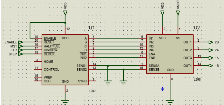

Il semble que le driver A4988 n'existe pas par défaut dans le logiciel qu'il faille le créer soit même. Voici la manière dont je l'ai reproduit avec un L297 et un L298 que j'ai encapsulés:
Le montage se présente à la fin comme cela:

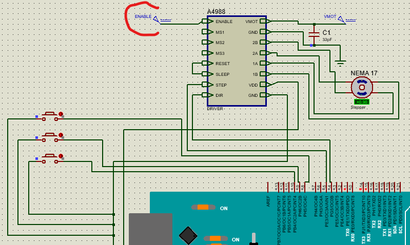

J'arrive bien à lancer la simulation mais le problème est que le moteur à l'air de ne pas tourner alors que le montage physique tourne bien. Quelqu'un s'y connaîtrait-il dans le logiciel isis proteus ?
Cordialement
C'est peut être le câblage du moteur? Essaie d'inverser les fils 1A et 2A du A4988.
Bonsoir
J'ai inverser les fils 1A et 2A mais le moteur refuse de tourner. J'ai également essayer le câblage suivant en inversant les fils 2B et 2A mais toujours rien:
Cordialement

De mémoire PROTEUS VSM disose d'un analyseur logique qui permettrait de visualiser les chronogrammes de signaux importants en entre et sortie du bloc A4988 que tu as créé par assemblage d'un L297 et un L298.
Ces chronogrammes faciliteraient le débuggage

Juste comme ça : dans la simulation l'entrée Enable est en l'air : c'est bon ? Le circuit intégré a-t-il en interne une résistance de tirage au bon potentiel, ou elle est sur le module ?
Bonsoir @68tjs
Enable est relié en interne à Vcc , (voir la structure interne du pseudo A4988 remplacé par l'association d'un L297 et un L298)
Je ne vois pas sur la datasheet du L297 la pullup sur /RESET.
Essaie alors de mettre Enable au 5V
c'est le cas .
Enable est relié à Vcc sur le schéma suivant
Qui représente , si j'ai bien compris, la vue interne du bloc hierarchique ci dessous créé par @enash..... pas par Proteus (recatngle bleu et non brun)
la laison ENABLE-VCC est interne à ce bloc, qu'il faut ouvrir pour la rendre visisble.
Non l'autre, celui du A4988 qui correspond au Reset:
Qui est sur le bloc A4988:
Bonjour
J'ai changé le nom de VMOT_Y en VMOT du A4988 et refait le câblage plus proprement. Cette fois il y a eu une réaction du moteur mais qui se met à tourner directement sans que l'on est appuyé sur aucun des boutons puis aucune autre réaction ne suit après que l'on est appuyé sur n'importe quel bouton:
J'ai ensuite tester la suggestion de @vileroi de mettre le ENABLE à 5V mais les réactions du moteur ont été les mêmes:
Cordialement

Enable est relié à Vcc au niveau du 'contenu' (assemblage L297+L298) , il n'est pas indispensable de faire de même au niveau du 'contenant' .... si mes souvenirs de la gestion des 'macros' dans Proteus sont valides.....(15 ans déjà...)

  2. Vous avez créé un bloc 'encapsulant' un L297 et un L298. Avez vous validé ce bloc avant de l'utiliser ? Reproduit-il -il correctement le fonctionnement d'un A4988 ? L'idée atant de valider ls sous-ensembles avant de les utiliser.

Pour moi, le Enable du A4988 est appelé /Reset sur le L297 qui lui est en l'air.
@vileroi
tu as raison , je suis tombé dans le piège !

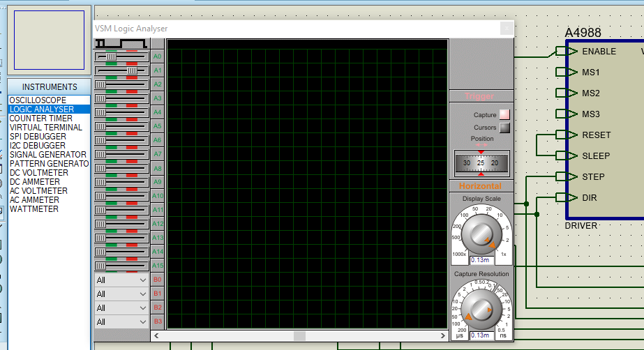

Aucun chronogramme ne s'affiche sur l'analyseur logique lorsque je le branche sur le DIR et le STEP
Ce branchement de l'analyseur logique est-il convenable ?
@vileroi Mon ajout au niveau du ENABLE est-il suffisant ou bien doit-je m'y prendre autrement pour reproduire le A4988 ?

N'ayant pas touché depuis 15 ans à Proteus dans son ensemble, ISIS et VSM en particulier je ne peux pas être d'un grand secours. L'anayseur logique ne se présente d'ailleusr pas comme dans mes souvenirs.
juste une impression
-l'analyseur serait bien câblé : sa voie A0 sur STEP et A1 sur DIR
-pour le déclenchement j'aurai 'sélectionné' front montant pour STEP et 'indifférent' pour DIR (autres positions donc pour le deux curseurs de A0 et A1 qui me paraissent actuellment imposer comme condition de déclenchentr un niveau bas pour STEP et haut pour DIR
Bonjour
Voici le nouveau branchement et paramétrage suivant les instructions mais aucun chronogramme ne s'est affiché.
Sans doute est-ce moi qui manipule mal l'outil ou est mal conçu le A4988.

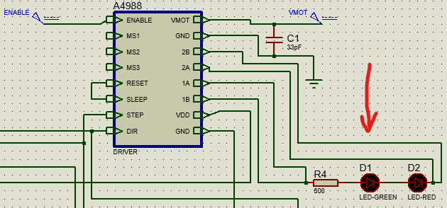

Il y a une solution pour voir le signal: en utilisant des testeurs faits avec une résistance de 1000Ω en série avec une led. Il est possible aussi de remplacer un enroulement du moteur par une résistance en série avec deux leds en tête bêche (une rouge et une verte). Et pour y voir, il faut diminuer les fréquences pour être de l'ordre de 1Hz.

@vileroi Je voulais éventuellement tester les testeurs mais à combien d'ohm la résistance avec les deux led en bêche doit-elle être ?
L'un des testeurs doit-il être placé comme ceci ?
Cordialement
