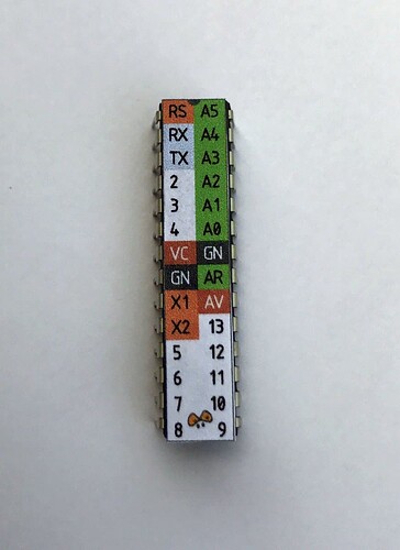

Es gibt auch Etiketten (label) die man auf den ATmega kleben kann.
Grüße an Alberto.
oder
Uwe

Ich war der falschen Meinung, dass man die Pins auch im Sourcecode ändern müsse und nicht nur in der Hardware. Ein Beispiel: Sourcecode Pin 8 entspricht Pin 14 am ATMega328P, Pin2 entspricht Pin4 usw. Nun war ich der fixen Ansicht, dass man beim eigenständigen Aufbau die Pinbelegung auch im Sourcecode zu ändern habe, was nicht der Fall ist.
grafik
Manchmal ist die Angabe "PB0" interessant, weil noch näher an der Hardware mit Port B Bit 0. Wird beispielsweise verwendet bei Schnelle Digital Eingabe/Ausgabe.
Richtig.
Die IDE besteht allerdings aus änderbaren Dateien, weshalb eine Änderung möglich wäre, empfehlen möchte ich das aber nicht. Zu wissen, was wo steht, kann aber hilfreich sein, beispielsweise pins_arduino.h in mehreren Verzeichnissen.
