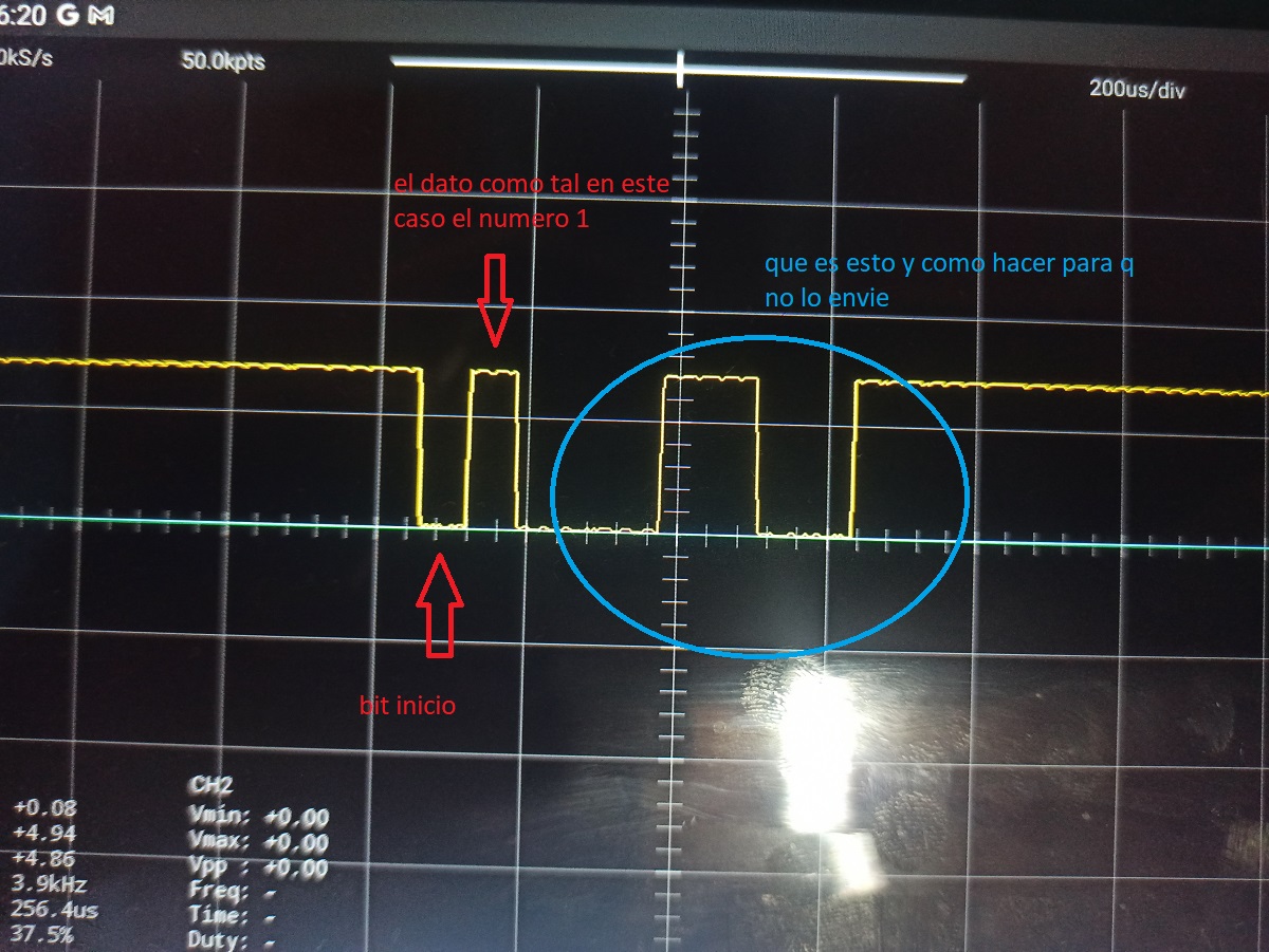

claro se que por hradware son los pines ya establecidos, pero cambie los registros y no veo cambio aun no me puedo comunicar con el otro equipo a los 15625... es estado haciendo pruebas con el arduino mirando con el ociloscopio la salida de tx serial y si imprimo digamos un "1" lo que veo en el ociloscopio es supongo al principio bit inicio luego el dato en el caso el 1 y luego no entiendo lo demas...adjunto imagen
Enviaste un 1 decimal (caracter 1) o un "1" (caracter 49)?
Saludos
decimal lo envie asi
Serial.print(VAL, HEX);
donde val es 1 decimal
disculpen la instruccion correcta Serial.write(val);
No quiero polemizar pero esa gráfica es de un caracter "1" o sea B00110001 y no del byte 1, o sea B00000001, está clarísimo.
total razon tienes... con la instruccion serial.write si dio lo esperado 1,0,0,0,0,0,0,0

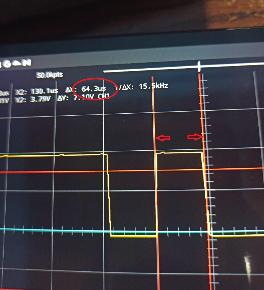

bueno esto este caso se resolvio solo por asi decirlo, resulta q mi vercion de arduino es la1.8.19 y en mi codigo solo por probar coloque en los baud rate el que queria y resulta que si funciona tan solo con el clasico Serial.begin(15265); y funciono... tambien funcona para software serial... en este caso a esa velocidad los bit han de tener una duracion de 64us... dejo imagen referencia

Bueno, se ve que cambiaron el código de la librería, antes solo trabajaba con velocidades fijas. De hecho lo miré antes de responderte en #2. Debe estar desactualizada la documentación.
