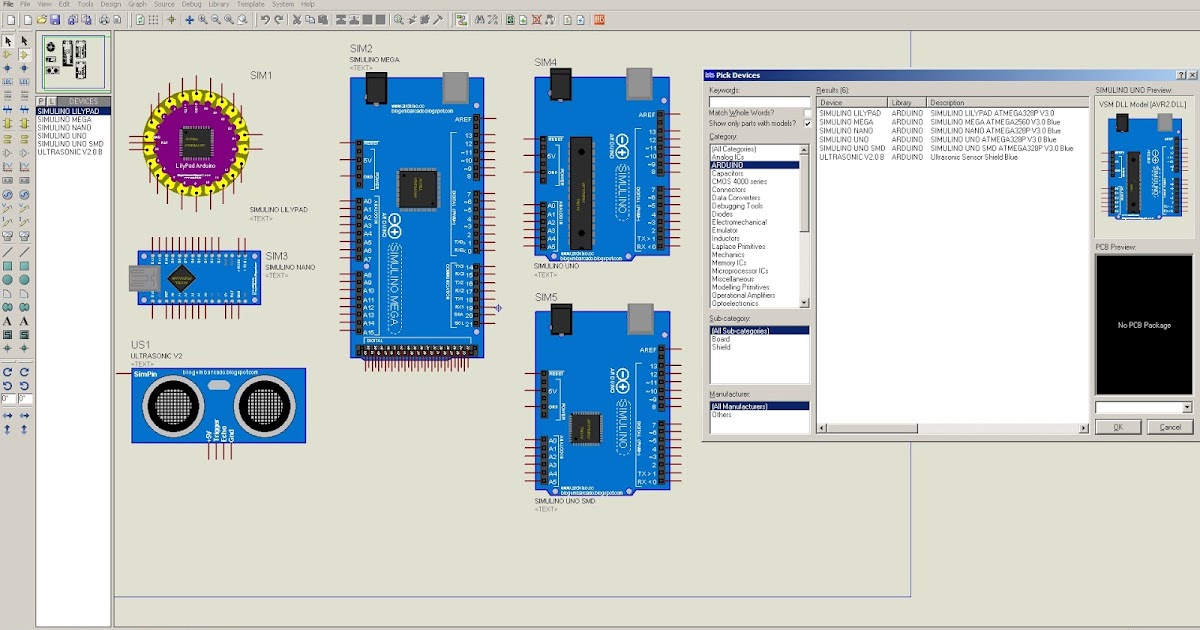

Buenas compis,
Estoy leyendo el pin analogico A0 , y cuando llamo a la funcion analogRead (A0) siempre me devuelve el valor MAX , 1023. Independientemente del voltage que haya sobre el pin ya que lo regulo mediante un potenciometro pero el valor de lectura no cambia.
Adjunto una captura de pantalla de la simu en proteus con el debugger & Watch detenido. Señalando con flechas los valores
Alguna idea pq puede ser¿?

Solucionado.
Tenia una versión vieja del componente de simulacion de arduino que tenia ese bug.
He actualizado a la ultima vers. (4.0) y funciona correctamente.
Dejo el enlace por si puede ser de ayuda a algún compañero.
