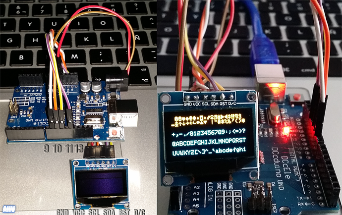

Actualmente estoy desarrollando el final de un proyecto más complejo en el cual me surge la necesidad de mostrar por pantalla algunos parámetros. Para todo esto, he reutilizado un display LCD OLED que tenía en el baúl de 0.96''. Nunca había probado su funcionamiento por que hasta el momento no había tenido la necesidad. La cuestión es que por más que lo intento no consigo hacer nada con él, nisiquiera muestra síntomas de estar vivo, tales cómo algún parpadeo.
He revisado el foro de manera exhaustiva y lo único que he encontrado es a otra persona que le pasaba exactamente lo mismo que a mí y termina dándolo por perdido ( Justificando que pudiera ser que el módulo cómo tal este roto):
http://forum.arduino.cc/index.php?topic=219419.15
Además, he revisado la documentación oficial de SSD1306 y nada:
Adjunto circuito con alguna fotos ( He probado con dos tipos de microcontroladores: UNO y NANO ATMMega):
Adjunto también código de ejemplo de la propia librería que no termina haciendo nada:

Todo lo que va con la libreria U8glib.h debe configurarse especialmente.
Este link tal vez apunte mejor a todos los problemas que se presenten. Desde ya veo que la definicón del objeto que usas no es el apropiado.
U8GLIB_SSD1306_128X64 u8g(U8G_I2C_OPT_NO_ACK);
tal vez este sea tu inicialización del controlador.
Leiste el tutorial oficial
Ahi dice como setear cada display.
Otras librerías incluso mejoradas por Nick Gammon

¡Genial! Voy a revisar toda la información :slight_smile: Os comento si consigo hacerla funcionar :wink:
Un saludo.
¡Por fín! he empleado la librería de ArdaFruit que me has sugerido @SurByte y ha sido aparecer la luz. Adjunto repositorios de dichas librerías:
https://github.com/adafruit/Adafruit_SSD1306/archive/master.zip
https://github.com/adafruit/Adafruit-GFX-Library/archive/master.zip
Adjunto el esquema del circuito y conexiones que he realizado para el ejemplo por si fuera de ayuda para otra persona que lo lea (Con un ejemplillo también):
Por lo demás, muchísimas gracias por la colaboración @surByte.
Cambio el titulo del post a SOLUCIONADO.
