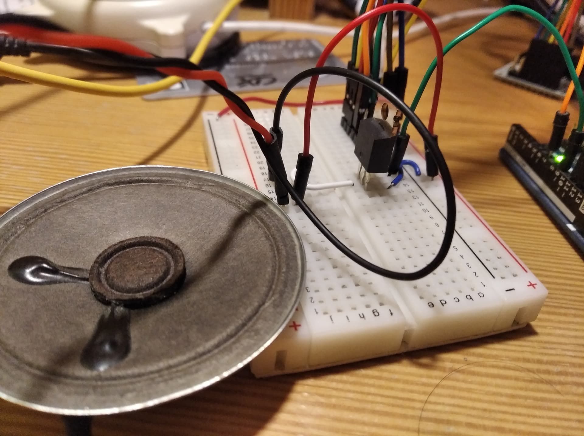

Je suis partit sur la deuxième option (je n'ai que des pistes mono 16000Hz 16-bit PCM Signed ou mono 32000Hz 8-bit PCM unsigned). La piste en 8-bit fonctionne bien dans tous les cas et la piste 16-bit fonctionne de manière quelque peu aléatoire suivant les options (actuellement j'ai uniquement l'option STEREO_OR_16BIT et j'entends bien la musique mais on sent qu'il manque quelque chose.
Du coup deux questions :
C'est quoi une echelle de résistances et comment je monte ça dans mon cas (j'ai lu cet article wikipedia et plus j'y penses moins je comprends Resistor ladder - Wikipedia)
Et qu'est-ce que je peux faire pour améliorer la qualité de la sortie audio (éviter tous les grésillements touçatouça...) (Actullement monté comme suit : sortie audio (pin 9) de la uno branchée à un mosfet irf520 et qui donne sur le 5v de l'arduino (j'ai aussi essayé avec une pile 9v pour un résultat pas très différent à part que ça fait plus mal aux oreilles quand ça foire)).

Pourquoi ne pas utiliser un DfPlayer ?
+1
TMRpcm a évidemment le mérite d'exister
Mais un DFplayer est beaucoup plus simple à interfacer et propose une qualité sonore beaucoup plus élevée.
Ah bah si vous pensez que c'est mieux pourquoi pas, je ne savait même pas que ça existait.
Juste en plus est-ce que vous auriez un lien ou un cours ou jsp quoi à me conseiller sur le traitement du son en electronique ?
Merci d'avance :slight_smile:
