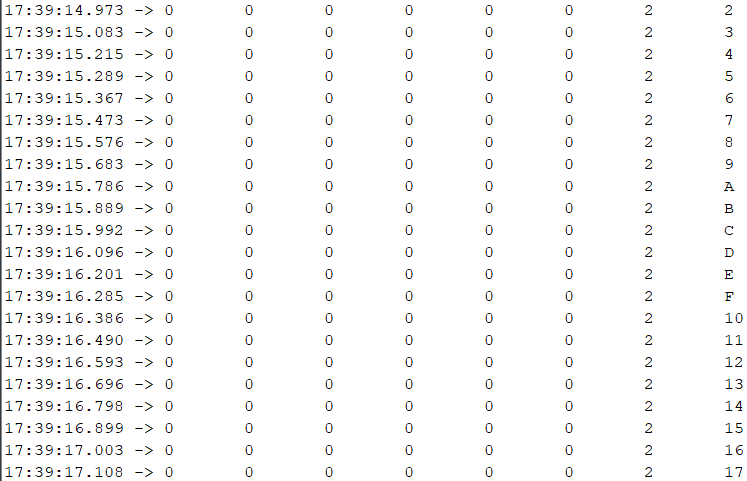

Den Code haben wir jetzt auch angepasst, danke für die Korrektur!, sodass es mit folgendem zwar besser klappt, aber immernoch nicht optimal, so wie wir es gerne hätten:
myFile = SD.open(dateiname, FILE_WRITE);
if(myFile)
 for(int i = 0; i<len; i++){
 myFile.write(buf, &len);
 myFile.close();
Unsere Ausgabe im seriellen Monitor sieht nämlich momentan so aus: siehe Anhang "serieller Monitor"
Wenn wir den Arduino jedoch vom Laptop entfernen, um nachzuschauen, was auf der SD Karte gespeichert ist, finden wir nun eine Dateien: siehe Anhang "TEST"
Wenn wir aber jetzt den Arduino nur mit Powerbank betreiben, wird folgendes gespeichert: siehe Anhang "TEST_POWERBANK"
Und da wir gerne später auch den Arduino nur mit einer Powerbank, also einem Akku betreiben wollten, wenn wir die Can-Bus Daten an einem realen Fahrzeug auslesen, wäre die Erkenntnis auch für uns wichtig, warum die gespeicherten Daten auf der SD Karte unterschiedlich sind, obwohl der selbe Code noch drauf ist und sieselben Daten immernoch gesendet werden?
Das gespeicherte dort sieht aber nicht so aus, wie wir es gerne hätten, wir würden nämlich gerne sowas in der Art speichern: siehe Anhang "Ausgabe"
Die Ausgabe wie im Anhang unter "Ausgabe" haben wir mit folgendem Code dann im seriellen Monitor erhalten:

Und zu den Fragen, was das &len im write soll?:
Den &len Befehl haben wir eingesetzt, da wir für den Befehl CAN.readMsgBuf einen Zeiger zu Byte benötigen, wir benutzen &len also als Adresse, damit später die Anzahl der Bytes, die in len empfangen worden sind zur Ausgabe der Daten benutzt werden kann
