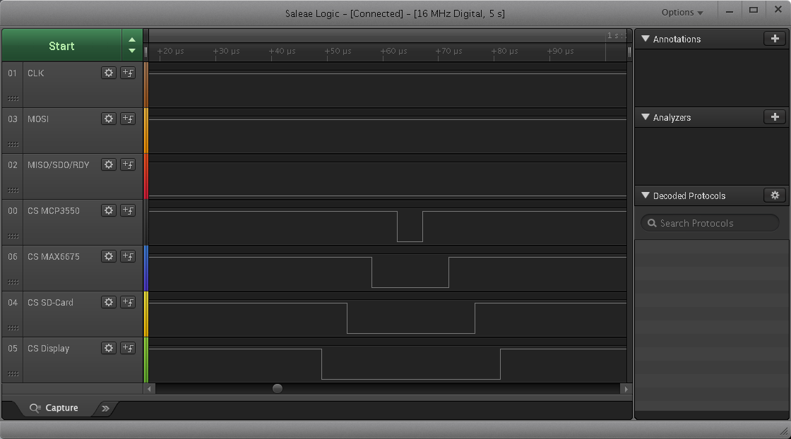

Hallo,
mit Logik-Analyzer nochmal hingeschaut. Letzter Versuch mit der SD.h
ChipSelect vom MCP3550 wird nach µC Reset viel zu zeitig kurz auf Low gezogen. Und das Readysignal kann schon antworten. Was so gar nicht sein darf. Das erstemal wird CS bei 326ms kurz auf Low gezogen. Wenn Ready jetzt schon antworten kann, bedeutet das, dass das CS schon mindestens 80ms vorher für mich unsichtbar auf Low war. Das kann aber laut meinem Code nicht sein. Das erstemal kann erst ab 1000ms µC Laufzeit CS überhaupt auf Low gehen.
unsigned long last_MCP3550_Reading ist am Sketchanfang auf 1000 gesetzt
und
boolean allow_MCP3550_Request auf true
Das heißt doch das folgende Verrieglung erst ab µC Laufzeit ab 1sec. überhaupt erfolgen kann. Oder nicht?
  // request a new MCP3550 AD-Conversion every [ms], useful value > required Conversion Time
  if ( (allow_MCP3550_Request == true) && (millis() - last_MCP3550_Reading >= 1000) )  // Reading interval 1000ms
Nur irgendwas läßt den CS Pin schon bei 326ms kurz auf Low legen. Verstehe ich echt nicht. Gleich nachdem die SD-Karte mit Init und Inhalt auslesen fertig ist. Display läuft sofort los.
Gibt es vielleicht etwas zubeachten in welcher Reihenfolge man die Busse in setup aktiviert? Oder diese vor oder nach der Pin Definition was Ausgang/Eingang und Low/High ist?
SDcard_Write_Taster_LcdSPI_DS1820_027.ino (35.9 KB)
Hallo,
eine ganz grundlegende Frage zu setup, loop und die Definitionen die so üblicherweise gemacht werden.
in setup geht es bei mir los mit:
  Serial.begin(57600);
  SPI.begin();
  Serial.print("SPI SPCR: "); Serial.print("\t"); Serial.print(SPCR,BIN); Serial.print("\t"); Serial.println(SPCR,HEX);  // SPI Control-Register auslesen
   // alle Chip-Select's erstmal Output und auf HIGH
  pinMode(27, OUTPUT);     // EA DOGM
  pinMode(28, OUTPUT);     // SD-Karte
  pinMode(29, OUTPUT);     // MAX6675
  pinMode(38, OUTPUT);     // MCP3550-50
  digitalWrite(27, HIGH);  // EA DOGM
  digitalWrite(28, HIGH);  // SD-Karte
  digitalWrite(29, HIGH);  // MAX6675
  digitalWrite(38, HIGH);  // MCP3550-50

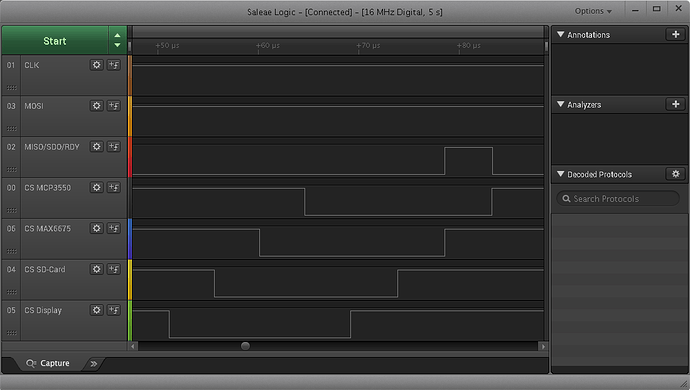

Das sollte doch bedeuten, dass nichts auf Low geht sondern immer auf High ist. Ich sehe jedoch im Logikanalyzer das die CS Pegel genau in der "Init Reihenfolgen" jeweils kurz auf Low gezogen werden nach µC Reset. Ist das Verhalten normal oder bin ich blöd? Schaltet der Befehle pinMode die Ausgänge kurz um?
Dreht man die Reihenfolge des setzens auf High um, ändert sich das zeitlich auch sichtbar.
Kann man das irgendwie verhindern? Also es muß alles auf High sein und bleiben nach µC Reset, außer CS soll laut Code auf Low gehen.
siehe Screenshots
Ich glaube der Reset schaltet die Pins auf Low. Das Problem gibt es auch bei low aktiven Relais.
Mach einfach die Reihenfolge anders. Du kannst den Ausgang High setzen bevor du ihn auf Output schaltest.
EDIT:
Mann kann auch gezielt Speicher Sektionen definieren:
http://www.nongnu.org/avr-libc/user-manual/mem_sections.html
Code in .initN wird noch vor main() aufgerufen und damit glaube ich auf dem Arduino auch vor setup(). Da steht auch:
.init0: Weakly bound to __init(). If user defines __init(), it will be jumped into immediately after a reset.
Ausprobiert habe ich das nicht, aber laut dem hier sollte es gehen:
http://winavr.scienceprog.com/avr-gcc-tutorial/example-of-using-sections-in-winavr.html
Hallo,
Danke Serenifly. Das war genau die Lösung des Problems wo ich/wir dachten die SD.h ist das Problem. Das war aber scheinbar Zufall und lag an meinen Fehlersuchen-Sketchen wie ich dort was in welcher Reihenfolge zufällig anders programmiert hatte. Ohne Logikanalyzer wäre ich nie darauf gekommen. Bin froh das ich das Ding habe. Werde dennoch den Sketch auf die SdFat.h umbauen. Die ist einfach schneller und besser und die erzeugten Files habe das richtige Erstelldatum. Bin aber erstmal heilfroh das Hauptproblem gelöst zu haben. Daran kann ich mich verbeißen wie ein Terrier. :smiley: Und man braucht Leute wie Dich die sich meine Gedankengänge auch durchlesen ... :smiley:
