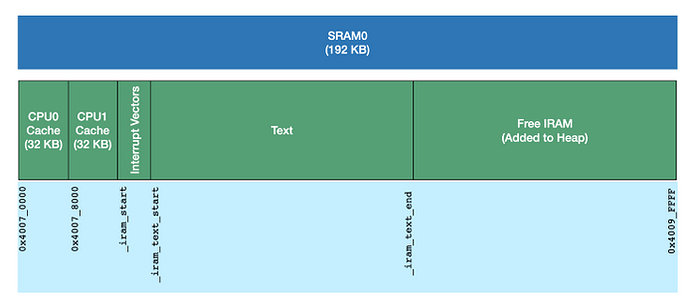

Folgende Grafik hab ich im Internet gefunden (blog.espressif.com):
Heißt das (und wenn ich falsch liege verstehe ich es einfach Hirnschmalz-mäßig nicht, sorry schon mal) dass ich THEORETISCH 192kB - 64kB = 128kB insgesamt zur Verfügung habe?
d.h. ich könnte dem Loop-Task 123kB zuordnen (was natürlich Irrsinn wäre)?
