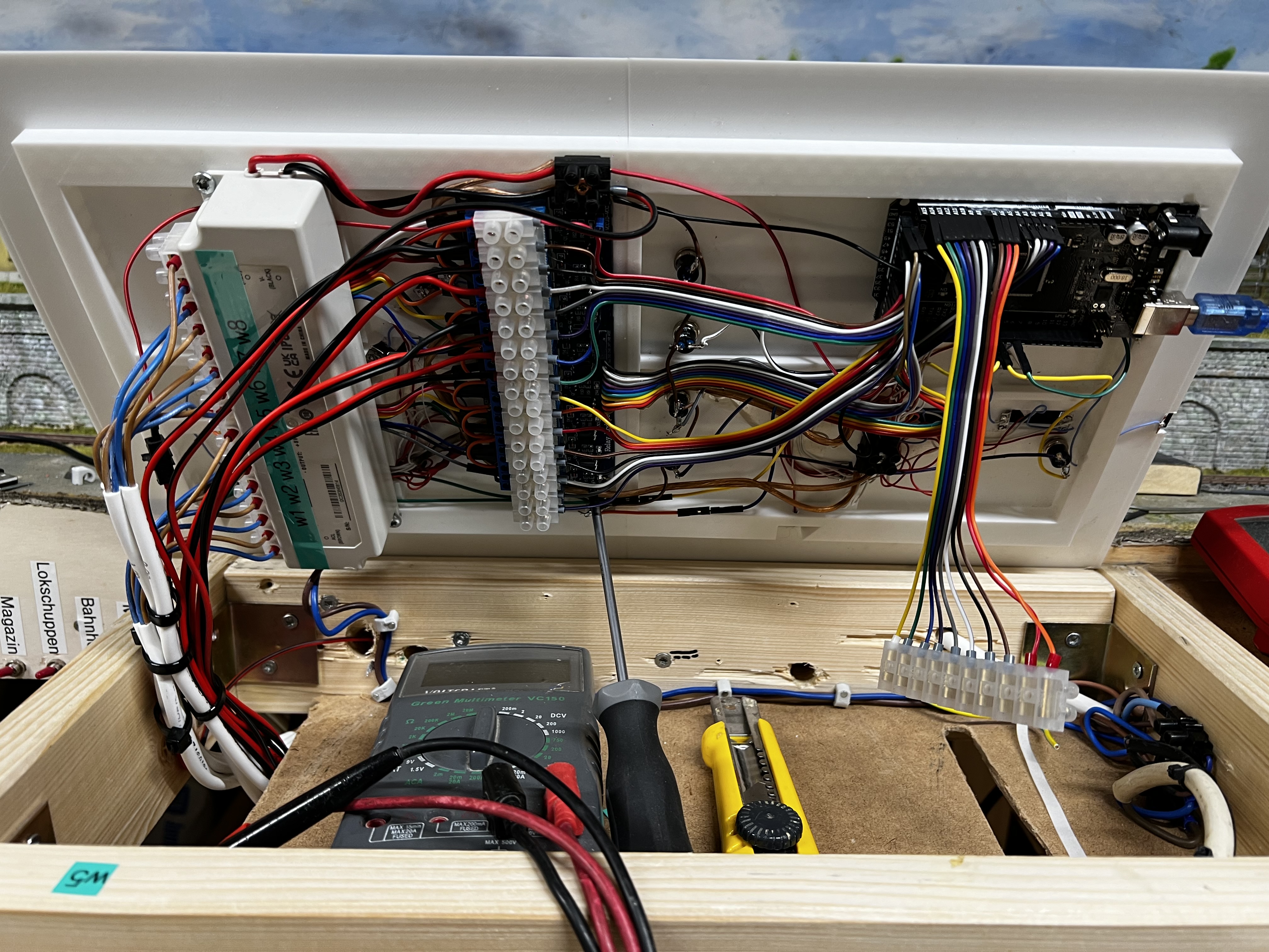

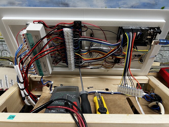

Hallo Leute,
ich bin relativer Neuling in diesem Bereich habe jedoch schon einige Grundkenntnisse...
Ich wollte mich jetzt an mein EIGENES Projekt wagen und arbeite jetzt schon seit Wochen daran. Jedoch bekomme ich es nicht genau so hin wie ich es möchte.
Folgendes Szenario:
Wenn ich Zentraltaster links und Gleis 1 gemeinsam drücke, sollen die Neopixels zu Blinken beginnen. gleichzeitig sollen sich die Weichen 6 und 5 nacheinander stellen.... wenn dies passiert ist und die Endlagen beider Weichen passen dann soll das blinken in Dauerlicht übergehen.... ich habe es jetzt schon mal geschafft, dass es halbwegs funktioniert, ABER es stellt sich zuerst die erste Weiche und dann irgendwann fängt es zu blinken an .... dann sind alle Weichen in der Endlage aber es dauert sehr lange bis das Dauerlicht kommt...... bin echt am Verzweifeln ... vielleicht kann mir jemand helfen.

Hello und vielen vielen Dank für deine Mühe....
Also es handelt sich um ein selbst 3d gezeichnetes und gedrucktes Stellpult mit Neopixels 93stk...
es ist eine eingleisige Strecke jedoch gibt es 5 verschiedene Bahnhofsgleise, die mit motorischen Weichen gestellt werden .... weiters habe ich reed Kontakte im Gleis verbaut, dass ich eben eine Besetztmeldung am Stellpult erhalte... das Stellpult ist mir meiner Meinung nach sehr gut gelungen. verbaut ist ein Arduino mega, ein 8fach Relaismodul (weil ich ja die 15v Wechselspannung am Weichenmotor brauche... Hardwaremässig kann ich NICHTS mehr ändern, da alles mit Landschaft gestaltet ist (Fotos im Anhang). folgendes Szenario. ich möchte mit Taste (Zentraltaster links oder rechts UND Taster des jeweiligen Gleises) eine Fahrstrasse einlaufen lassen. Bin selbst Lokführer bei den ÖBB und sehe immer wieder, dass sich die Weichen nach und nach stellen. Auch hier sollte immer eine kleine Pause sein da ja erst mal die Rückmeldung der Endlage ins Stellpult eingehen soll und erst dann stellt sich die nächste Weiche usw... während des Stellvorganges soll die gewählte Fahrstrasse am Stellpult blinken. Erst wenn ALLE Weichen an den Arduino eine Endlage melden soll die Fahrsstrasse in Dauerlicht übergehen. Das Dauerlicht soll aber wiederum abhängig von der Besetztmeldung sein.
So soll das im Groben für alle 5 Gleise passieren abhängig links und rechts... weil ich ja von beiden Seiten in den Bahnhof einfahren kann.... Ideen schweben mir noch viele vor, jedoch denke ich mal Step by Step...
Ich habe jetzt mal versucht einen neuen Code mit millis zu erstellen. Einzig die variablen hab ich belassen da ich ansonsten vielleicht nicht mehr weiß, was wo am arduino angeschlossen ist..
