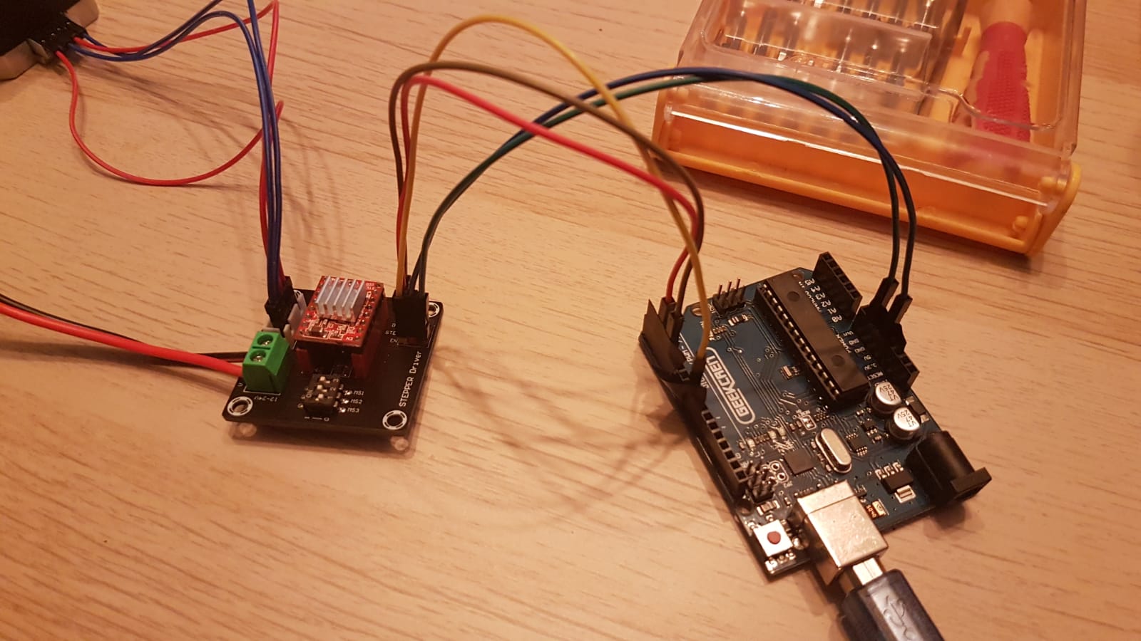

Zeichne mall was, für uns ist dein Tisch nicht sichtbar, oder genaues Foto wo man alles sehen kann. Wurde das Modul richtig drauf gesetzt? Ein mall falsch rum ist der defekt
Ich habe mich an dieses Video gehalten (How to use A4988/DRV8825 stepper motor drive control board - YouTube)
So sieht es aus .
sieht man leider alles nicht so gut.
Du hast den Kühlkörper nur so drauf geklebt ohne den verkleinern, bei meinem Modul wurde ich so die zwei Widerstände was sin links unter dem Kühlkörper zusammenschließen = Kurzschluss,
warum die Chinesen keine passende liefern ist mir schleierhaft

sehe jetzt nichts ob der was berührt aber kann ja sein.
Ich habe noch ein DRV8825 stepper motor drive da.
den könnte ich auch noch versuchen

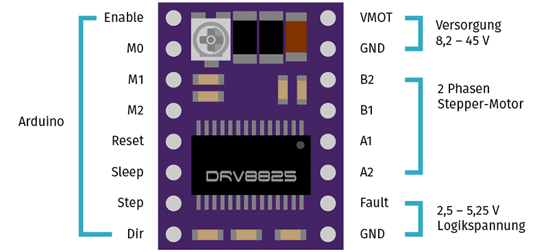

Schreibst hast zwei also rein mit im, was mich stört, bei dir sind nur 3 Steuerpins, ist der Stepp Pin mit Resett verbunden auf dem Teil, ich habe den nicht.
Mall mit dem Mäuseklavier rumspielen
Also der Dir pin ist mit Pin 4 verbunden
der Step pin ist mit Pin 2 verbunden
der EN ist mit Pin 8 Verbunden
Also insgesamt sind es dann 3 Pins
Glaube nicht das der Stepp Pin mit Resset verbunden ist.
Wie rum kommt denn der DRV8825 rein ? vielleicht habe ich da schon ein fehler gemacht .
was bedeutet VIN?
12
Vin = VMOT, der war gut drinnen, das habe auf irgend einer Seite gesehen

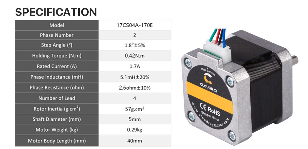

Was für Stepper hast du, nicht dass das kleine ding den nicht Schaft
Cloudray Nema 17 Stepper Motor 0,42 N.m 1,7

Bin der Meinung das ding ist zu schwach für den Stepper, bin aber kein Stepper spezialist, was für Spannung hat dein Netzteil 12V Minimum müssen sein
Es hat 24v
