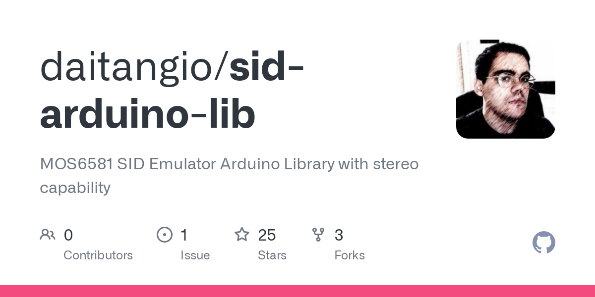

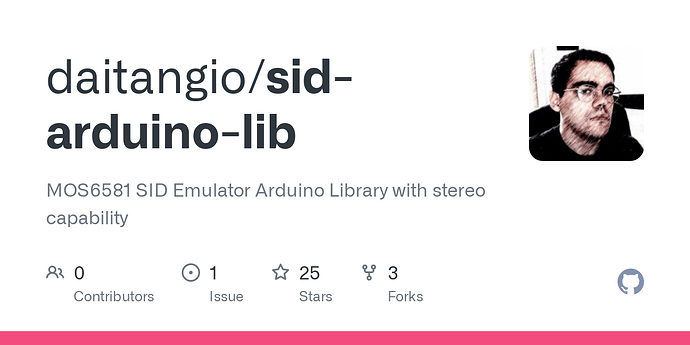

Stereo SID for Arduino Uno
Ciao a tutti, ho appena completato una modifica alla arudino sid library che la rende "stereo":
Sid Arduino è una libreria che emula un chip SID del C/64 su Arduino Uno.
E' stata sviluppata da Christoph Haberer & Mario Patino.
La mia modesta modifica "ridirige" la voce 2 del SID in modo da consentire un minimo effetto stereo.
In particolare:
  • pin 9 -> Voce 1 e Voce 3
  • pin 10 -> Voce2
Sto pensando di aggiungere una "quarta" voce senza però snaturare l'idea della libreria, che emula un chip SID in modo abbstanza fedele.
Se avete domande o richieste di migliorie aprite un ticket su github :slight_smile:
PS: Si suggerisce di pilotare questo arduino con un altro arduino (esempio un MEGA via I2C) perché l'emulazione del SID (fatta tutta via software) richiede parecchio tempo macchina e necessita di due timer.
