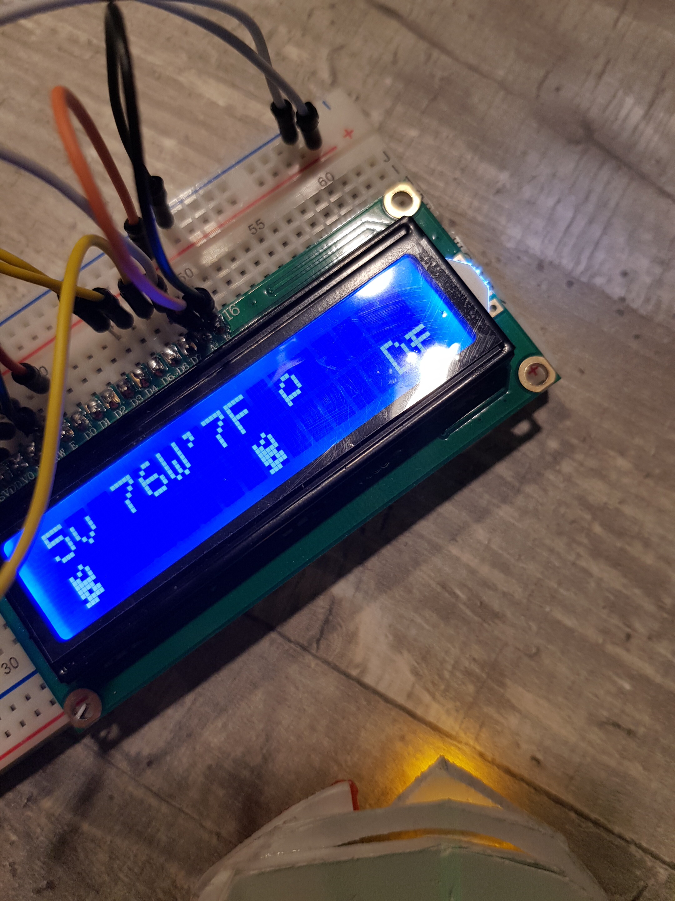

So sah habe ich gerade gemacht. Scheint das Display zumindest schonmal wieder zu funktionieren.
gregorss:
Mache/poste auch mal einen Schaltplan oder ein brauchbares Foto vom Aufbau.
Anbei sind auch 2 Fotos vom Test aufbau auf dem Tisch.

Das sieht ja ziemlich ordentlich aus. Ganz anders als die Werte, die Du zuletzt bekommen hast. Da hätte ich mir das folgende Geschreibsel eigentlich sparen können. Aber weil ich es getippt habe, musst Du es jetzt lesen:
dennis15015:
Was ist denn das gelbe Licht am „Zähler-Adapter“? Und wo genau wird das reflektierte Licht erfasst? Kannst Du mit dem Trimmer auf dem Lese-Dingsda-Platinchen etwas Wichtiges verstellen? Was passiert, wenn Du die Erfassung testest, indem Du den Finger vor dem Sensor bewegst?
Nuja, Fragen über Fragen :slight_smile: Immerhin läuft das Display und Du hast Kontaktprobleme kennengelernt. Eigentlich könnte jetzt das WE anfangen.

gregorss:
Also auf dem Bild sieht man das neben der gelben led auch die Foto Diode ist, die das Licht detektiert.
Den Trimmer kann man verstellen, den habe ich aber schon soweit einestellt das er auf der Schwelle ist wo das Licht noch erkannt wird. Wenn ich ihn hier am Tisch im Dunkeln teste dann flackern die Werte nicht so extrem aber dennochs chon wenn man mit dem finger sehr langsam vorbei fährt.
Sobald ich die Platte auf den Zähler setze wird das licht ja direkt von unten reflektiert (Weiße Oberfläche). Sprich dann arbeitet der Sensor andersherum. Er empfängt Licht und unterbricht das Signal sobald der Zeiger vorbei fährt... Zumindest sollte er das dann tun :smiley:
gregorss:
Zum Display habe ich aber manchmal nachdem neu Hochladen des sketches komische Zeichen im Display. Anbei ein Foto was ich meine. Eine Idee woher das kommt, oder was das sein kann?

dennis15015:
So etwas bekomme ich in meinem Display nie zu sehen, weil ich die Hintergrundbeleuchtung erst nach der Initialisierung mit ...begin() einschalte. Wenn es immer erscheint, wenn es auch nur an die Betriebsspannung angelegt wird, ist das Müll vom Display-Controller. Solange es funktioniert und du drumherum-arbeiten kannst, musst Du Dir wohl keine Sorgen machen.

gregorss:
JSo etwas bekomme ich in meinem Display nie zu sehen, weil ich die Hintergrundbeleuchtung erst nach der Initialisierung mit ...begin() einschalte. Wenn es immer erscheint, wenn es auch nur an die Betriebsspannung angelegt wird, ist das Müll vom Display-Controller. Solange es funktioniert und du drumherum-arbeiten kannst, musst Du Dir wohl keine Sorgen machen.
Ok alles klar. Das blöde ist nur das ich jedesmal nach stromzufuhr dann den reset Knop drücken muss damit die Werte wieder weg sind.
