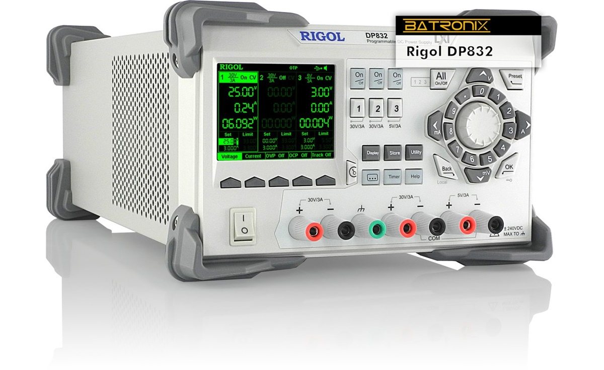

mein Chef mag mich
Hab neues Netzteil bekommen, damit ich nicht das Labor belästigen muss, da ja meines überaltert ist :slight_smile:
jetzt muss ich nur noch das 300MHz Speicheroszi durchboxen.
http://www.meilhaus.de/rigol+mso2302a-s,i16.htm
Aber es steht ja auch noch Weihnachten vor der Türe....mal sehen.
