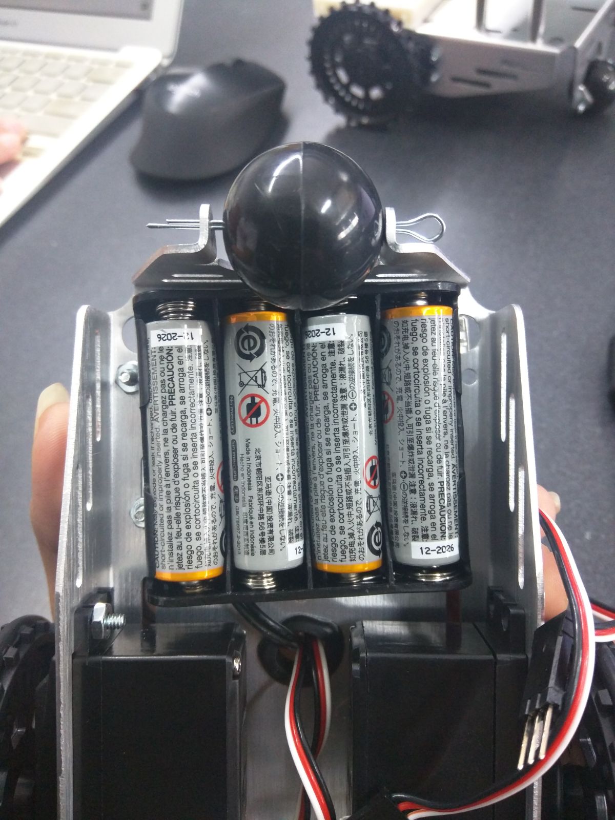

J'ai trouvé le programme et le branchement ci-dessous.
Problème : ce programme est fait pour DEUX SERVOMOTEURS, tandis que moi je veux le faire pour QUATRES MOTEURS...
Est-ce que quelqu'un pourrait m'aiguiller quant aux modifications à apporter au code et/ou au branchement?
Je vous remercie !

bonjour, je vous joint ca.
Par contre, moi il faut que je mette 4 moteur cc et non pas des servos

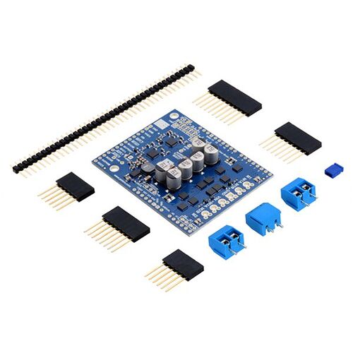

Bon en gros notre projet c’est un énorme robot de 1 m de long à 4 roues omnidirectionnelles possédant chacune un moteur . Il sera piloté à la manette ou en mode autonome avec suiveur de ligne . Notre mode à la manette fonctionne et moi je m’occupe du suiveur de ligne mais je n y arrive pas. on a 2 shields moteurs mais je sais pas trop le modèle j’ai demandé à mes camarades.
Moi j’ai des capteurs QTI de chez parallax
Et non je n’ai pas fait de test de base
Tiens voici :
Le lien des moteurs https://fr.rs-online.com/web/p/moteurs-a-courant-continu/8347641
Le lien des shields
