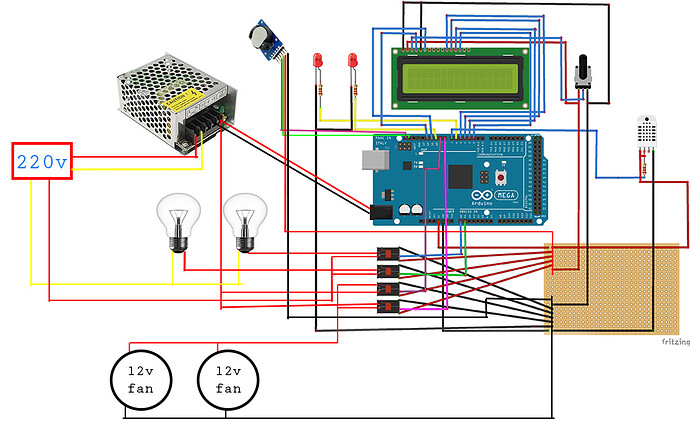

Ciao a tutti,
sono al primo post sul forum ma non propriamente al primo esperimento con arduino.
Per ora è sempre andato tutto bene senza troppi problemi, questa volta invece ho la sensazione di aver fatto un bel danno ma vorrei, con il vostro aiuto, quantificarlo ed isolarne la causa.
Procedendo con ordine, il progetto sostanzialmente è l'automazione della growroom dei pepper, in realtà nulla di compresso: ad una determinata ora si accendono le lampade per spegersi ad altra ora, due ventole che si attivano o al superamento di una data temperatura o ad una % di umidità.
I componenti sono:
  • arduino mega
  • RTC
  • DHT22
  • 2 ventole 12v
  • LCD 16x2
  • un alimentatore 12v switching
  • 4 relay 5v
  • 2 led
    collegati come nello schema che allego e sulla cui qualità mi scuso anticipatamente (di solito faccio schizzi a mano, è la mia prima volta con fritzing e molti componenti non li ho trovati nelle librerie quindi son dovuto ricorrere a Photoshop).
Collegato tutto come da schema e caricato lo sketch (che allego) tutto funzionava correttamente alimentando con i 5v della USB, ovvio ventole e lampade non si accendevano per via della mancanza di alimentazione, ma i relay si accendevano e spegnavano correttamente, il monitor mostrava i dati delle letture da DHT e RCT.
A quel punto ho collegato la 220v e li il dramma, lo schermo ha iniziato a non visualizzare più nulla se non qualche riga ed il core di arduino scottava al punto di non poter tenerci appoggiato il dito.
Per isolare il problema ho sconnesso tutto, connesso arduino alla USB ed un led alla scheda, caricato lo sketch blink, la scheda lo accetta ma il led non "blinka", il core però non scalda.
Stessa procedura di sopra ma questa volta con lo sketch "hello world" per testare l'LCD, ma anche in questo caso nulla, solo qualche riga senza senso.
Il sospetto è appunto quello del titolo del post, a cui aggiungerei anche l'LCD, solo che non riesco proprio a capire dove risieda il problema nello schema.
Sempre riguardo allo schema, visto che come dicevo fa un pò schifo, faccio alcune puntualizzazioni:
  • le resistenze sui led sono da 330
  • la resistenza sul dht è da 1k
  • quella mille fori rappresenta delle derivazioni che ho fatto io per avere abbastanza 5v e GND sufficienti a tutte le periferiche
  • l'alimentatore è regolato per uscire a 10v testati
Ora sicuramente ricomprerò il controller e l'lcd, ma prima di friggerli nuovamente vorrei capire dove ho sbagliato.
Grazie per l'aiuto
MG
SERRA5.1.ino (5.51 KB)

Secondo me il problema é la retroilluminazioene del Display.
Hai misurato i 5V se sono stabili?

Ciao,
sì i 5v sono stabili.
In realtà ho la sensazione di aver sbagliato qualcosa nel cablaggio delle ventole perchè il problema del surriscaldamento è immediatamente successivo all'attivazione dei loro relay, ma può essere anche un caso ovviamente.

Ciao a me è capitato qualcosa di simile usando i moduli relè da 5 volt, alimentati dalla stessa fonte che alimenta la scheda Arduino, si è bruciato tutto al punto da distruggere le prove,
da allora uso alimentatori a 12 volt relè allo stato solido pilotati da array darlington uln 2003 usando l'alimentazione a 12 v anche per il rele.
attenzione in teoria il relè solido dovrebbe funzionare già sui pin a 5 volt dell' Arduino in effetti se provi sembra funzionare; il led si illumina ma l'alimentazione è in realtà discontinua mentre se alimentati a 12 volt funzionano bene e hanno il vantaggio che non possono fare arco elettrico tra i contatti.
Devi aspettare due mesi ma trovi tutto per quattro soldi su aliespress

Lo schema si capisce poco, ma noto una cosa ... i rele' hanno 3 piedini di ingresso ? ???
A parte quello, li stai alimentando direttamente dai pin, e senza diodi sulle bobine ? ... non si fa ... (oppure non sono rele' ma schedine che includono sia il transistor che il diodo sulla bobina ? ...)

Facendo mente locale credo che mi sia successo qualcosa di simile, ovvero per dare i 10v alla ventola (al relay in realtà) ho usato la stessa porta VCC dell'alimentatore che alimenta (scusa il gioco di parole) anche arduino.
Nella mie limitate conoscenze di elettronica non ne comprendo il motivo.

Ciao, sì purtroppo lo schema è una schifezza, cerco quindi di fare chiarezza:
i relay che ho utilizzato sono questi:
ed hanno 3 pin: vcc, gnd (alimentati dai pin di arduino) ed il pin del segnale che ho collegato al relativo pin arduino (nello sketch li ho riepilogati in testa, comunque sono A0 e A1 per le lampade, 8 e 9 per le ventole).
Frontalmente hanno l'ingresso/uscita della corrente (220v per le lampade, 12v per le ventole) che può essere NO o NC
Ad ogni modo stamane ho fatto delle prove:
  • DHT e RTC funzionano correttamente da monitor seriale
  • il potenziometro dell'LCD funziona ma l'LCD non mostra alcun carattere (temo sia fritto)
  • arduino è alle normali temperature d'utilizzo con alimentazione USB ma se alimentato via jack a più di 5v (ma comunque sempre meno di 10v) diventa incandescente, ne deduco che sia regolatore di tensione a non fare il suo dovere ma il core funzioni
No é normale che si scaldi alimentando tramite jack :wink: Quel regolatore sopporta fino a 80/90 gradi centigradi senza problemi :wink: Usa comunque un alimentatore non piu di 9V cosi da mantenerlo comunque sotto 80 gradi :wink: Gia io alimento con 7.5V e arriva anche a 40/50

Dallo schema si direbbe che lo stabilizzatore dell'Arduino abbia dovuto alimentare anche i 4 relè (che all'eccitazione consumano molto più degli 80mA nominali) oltre al display.... non gli sarà piaciuto neanche un pò !!
Dovresti avere un'alimentazione a 5V esterna per i relè, arduino e display (alimenti arduino dal pin +5) ed una 12v per le ventole o in alternativa utilizzare dei modulini relè a 12v così alimenti ventole relè ed arduino a 12v

Ecco, forse qui sta l'errore. Credevo che alimentando solo i relay ma non le periferiche pilotate non ci fossero problemi.
A questo punto sì, avendo un alimentatore switching a 12v, faccio prima ad alimentare tutto con quello compresi i relay, a quel punto userei arduino solo per eccitarli.
Grazie, molto probabilmente mi hai risolto il problema.

Ciao, occhio che ci vanno modulini a 12V: quelli che hai tu non vanno bene.
