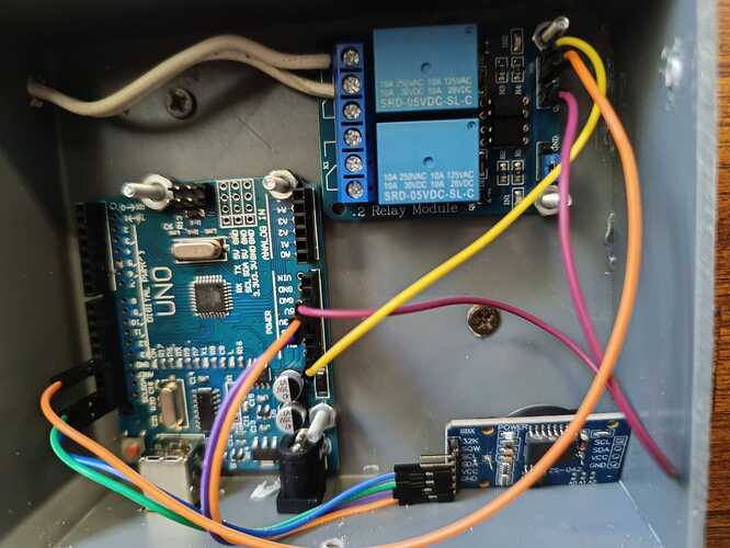

Buenos días, soy Emanuel, es mi primera publicación en el foro y espero poder resolver mi problema jeje. Resulta que hace una semana comencé un proyecto en Arduino de un timbre escolar automático. Estoy usando un Arduino UNO , un modulo reloj DS3231 y un relé doble.
Resulta que he estado haciendo diferentes pruebas, con diferentes códigos, algunos escritos por mi y otros que encontré en la web, pero siempre tengo el mismo problema, el timbre no logra funcionar completamente en todos los horarios que le fijo. Quiero decir, tengo el horario de la tarde y el de la mañana, no he conseguido que mi timbre suene perfectamente en todos los horarios sin excepción por un día, y el objetivo es que funcione 24/7 a excepción de los fines de semana claro. Testeando algunas veces, con mis códigos anteriores llegué a la conclusión que, algunas veces el arduino, luego de sonar un timbre, quedaba atrapado o pegado y no volvía a correr el programa. En la última versión de mi código, esto no debería pasar ya que no uso un delay luego de apagar y prender el timbre, pero el problema que tengo actualmente es similar. Me gustaría saber que es lo que está fallando ahora, esta ultima versión, es una versión recortada del código del profe garcia, de su vídeo en YT de como hacer un timbre escolar. Adjunto este código y espero su respuesta:

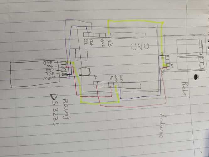

Cualquier comentario es de ayuda, espero su respuesta! Gracias!
Comparte una imagen que muestre las conexiones que estás utilizando
Hola, posiblemente el problema venga de la carga del relé. como te ha pedido @mancera1979 sería conveniente que pusieras el conexionado.
Para poder simplificar tu código con menos variables te paso esto que me he tomado la libertad de modificar un poco para no cargar tantas variables:

Buenas tardes amigos, mañana cuando esté en el lugar le tomaré una foto y la subo al foro. Muchas gracias por su ayuda y el refaccionamiento del código. Cabe recalcar que estoy usando los pines de conexión que se utilizan para la protoboard, es decir los que se utilizan para testear, no diseñe un circuito integrado porque el timbre se mantendrá en un lugar seguro y sería más gasto para la institución.
Fijate si te sirve
Te he ajustado tu código para que funcione
Te agregué en el pin 2 un boton que esta con un pin al 2 y otro a GND
Cada vez que presionas cambia a 5 segundos antes del proximo horario asi puedes probar todos

Buenos días gente, hoy llegué a la institución y el timbre automático parece estar funcionando correctamente, por ahora viene tocando los timbres en horarios correctos. Lo voy a dejar el resto del día, si surgiese algún inconveniente mañana lo desinstalo y lo traigo conmigo para testearlo completamente. Cabe recalcar que esta usando mi código viejo, no le hice ningún cambio aún. Les adjunto fotos de las conexiones como me solicitaron el día de ayer, a su vez, quería mostrarles que está conectado a la corriente mediante su USB y en la punta tiene un cargador de celular de 5V, esto también podría generar problemas? Es uno genérico que encontré por ahí, debería preocuparme? O con ese está bien. Adjunto las fotos y en el correr del día les comento como funcionó.
Si se preguntan a que pines esta conectado el relé, son los siguientes:
VCC = 5V
IN2= PIN13
GND = GND
Los demás creo que se notan en la imagen, cualquier duda sobre las conexiones me lo escriben, gracias por su ayuda!
Aunque lo has documentado bien recuerda que la foto no es tan fácil de entender como un simple esquema a mano alzada.
Buenos días, adjunto el dibujo que realicé del esquema. Creo que es bastante entendible, al día de hoy me encuentro testeando el timbre con mi antiguo código, puse timbres cada 1 minuto, para ver si en algún momento el timbre queda atrapado en un bucle.
