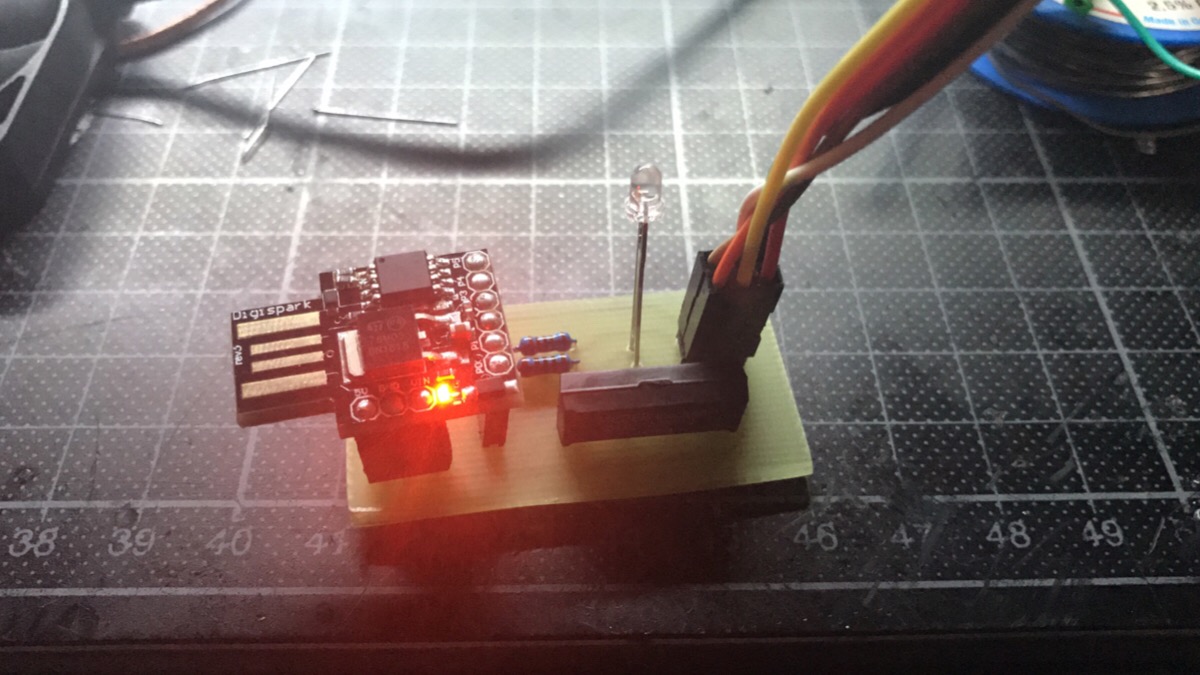

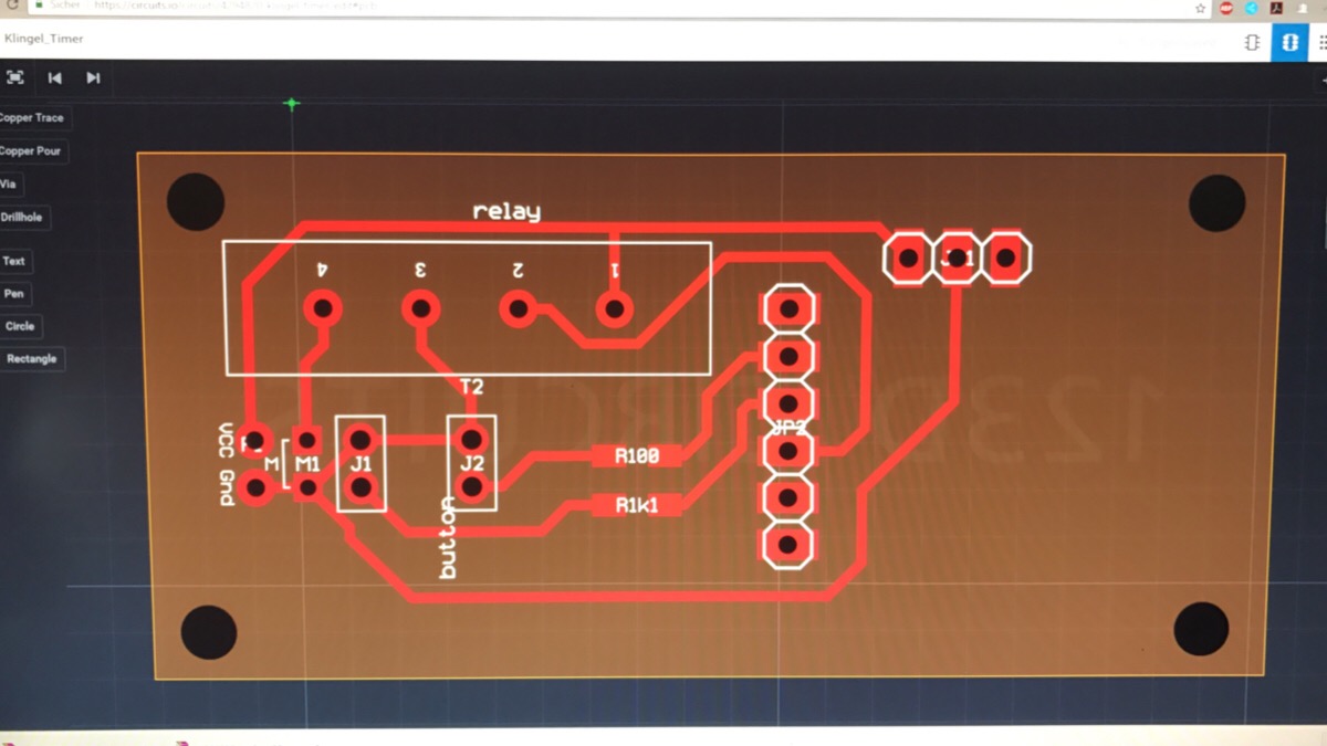

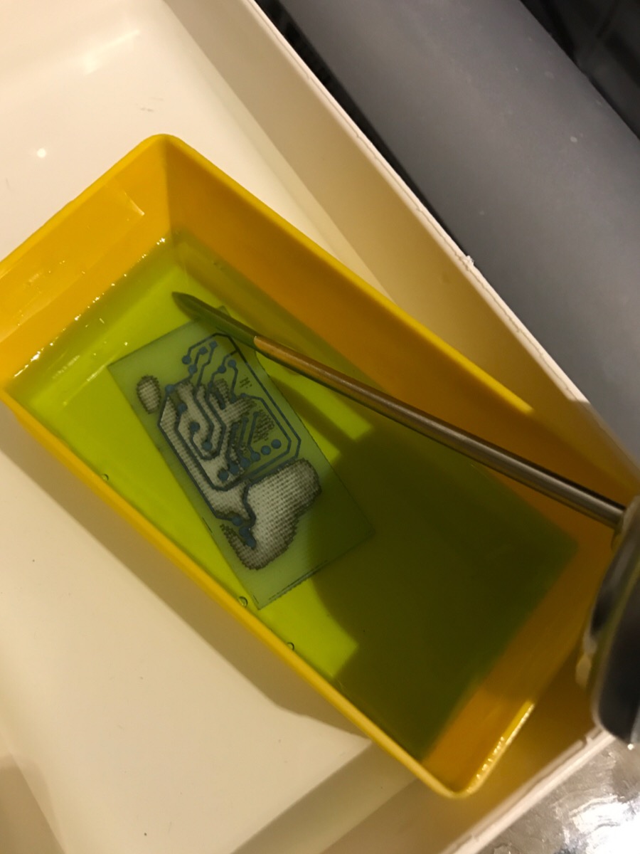

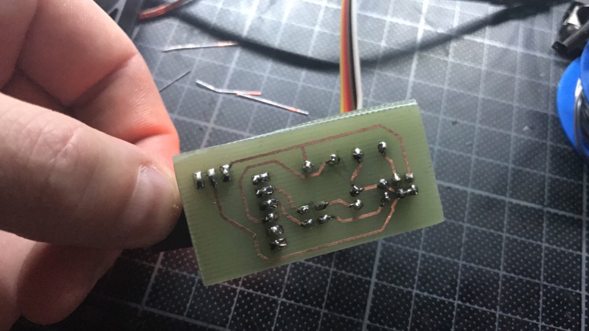

Ich möchte mit dem Projekt das erste Mal versuchen eine Platine selbst zu ätzen.
Dazu habe ich mir das Ganze als Circuit aufgezeichnet.
Die 4er Pin-Leiste soll das Relais 7271D darstellen, allerdings habe ich keine Ahnung wie ich das in den Schaltplan einbinden muss.
Der Transistor fliegt dann natürlich raus und der 1x2er Pin sind die beiden Anschlüsse für das Klingelkabel.
Auf dem Breadboard hat alles schonmal geklappt, aber ich würde mich trotzdem freuen, wenn jemand von Euch drüber schaut :wink:
Hier der Schaltplan, angepasst auf den DigiSpark:

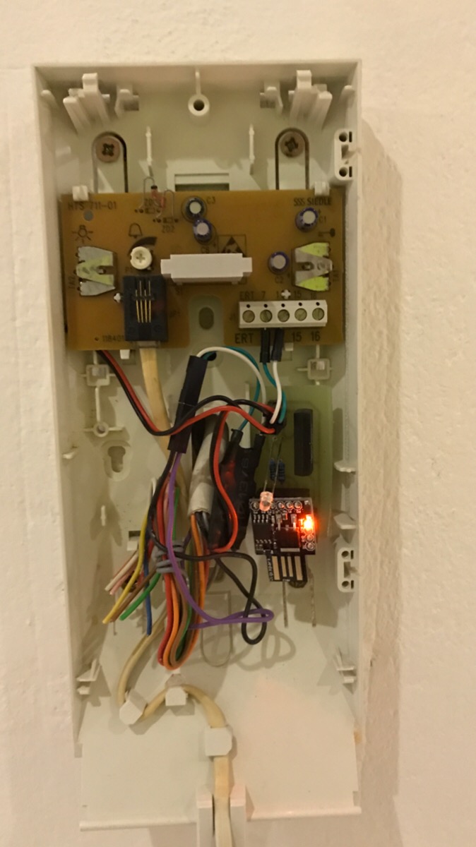

Das lustige Projekt "Timer" ist nun abgeschlossen und funktioniert. =)
Danke an alle Helfer!
Falls das jemand nachbauen will, einfach eine PN, dann sende ich alle Unterlagen zu!
