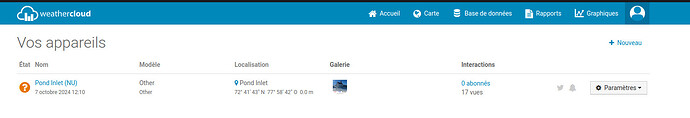

Pour lier mon appareil, il me fallut fournir un site web. L'appareil est lié mais le transfert de données ne fonctionne toujours pas.
J'ai inscrit marque et modèles comme « autres » puisque c'est ma ESP32cam qui transmet grâce via code ci-haut.
oui, j'ai bien copié et collé les ID et clef reçus de WeatherCloud dans mon code arduino.

Les valeurs retournées par la fonction de vérification comptent un beau «200» reçu du serveur comme si les valeurs avaient été enregistrées.
En fait, en plus de 3 heures de différents tests, une seule valeur a été engrangée par le serveur, avec le code ci-haut. Depuis: rien.
Bien sûr, si vous tentez de vérifier ma page sur WeatherCloud vous serez tenté de dire que ça fonctionne, mais c'est un trucage perso.

Malheureusement pas sur le site WeatherCloud
