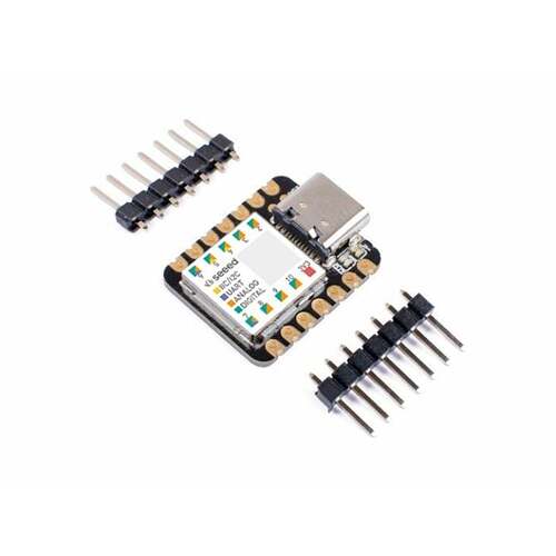

oder wenn der zu teuer ist und 10 IO-pins reichen
Seeeduino XIAO
vgs
Hallo StefanL38,
ich gebe zu es ist etwas verwirrend die eine Lib heißt MD MAX72xx.h und die andere MAX 72xxPanel.h die ich auch gerade verwende und um die es gerade geht.
Der Teensy 4.0 ist ja ein richtiger Kraftzwerg, das muss ich mir mal näher ansehen. Aber bei 8 Anzeigen ist das schon ne stolze Summe.
Danke für deine Tipps
Wie viel IO-pins brauchst du?
Ich habe mir die Libs installiert und dann für Seeeduino XIAO kompilieren lassen
Der Sketch verwendet 50016 Bytes (19%) des Programmspeicherplatzes.
Das Maximum sind 262144 Bytes.
3 I/O für die Taster und halt SPI plus einen I/O für CS der Matrix. Serial wäre nicht schlecht muss aber nicht unbedingt sein.
Und wenn man die Pins jetzt durchzählt auf was für eine Zahl kommt man dann?
Das klingt sehr gut, kommt zwar noch was bei aber der sollte reichen. :wink:
** 7 ** damit möchtest du bestimmt sagen, nehme den XIAO.
Werde mir das mal durch den Kopf gehen lassen…oder vielmehr einen bestellen und testen.
Bei Berrybase 5,60 Euro
hach f.... nicht vorrätig
Danke für den Hinweis, mal gucken ob ich damit was hinbekomme.
