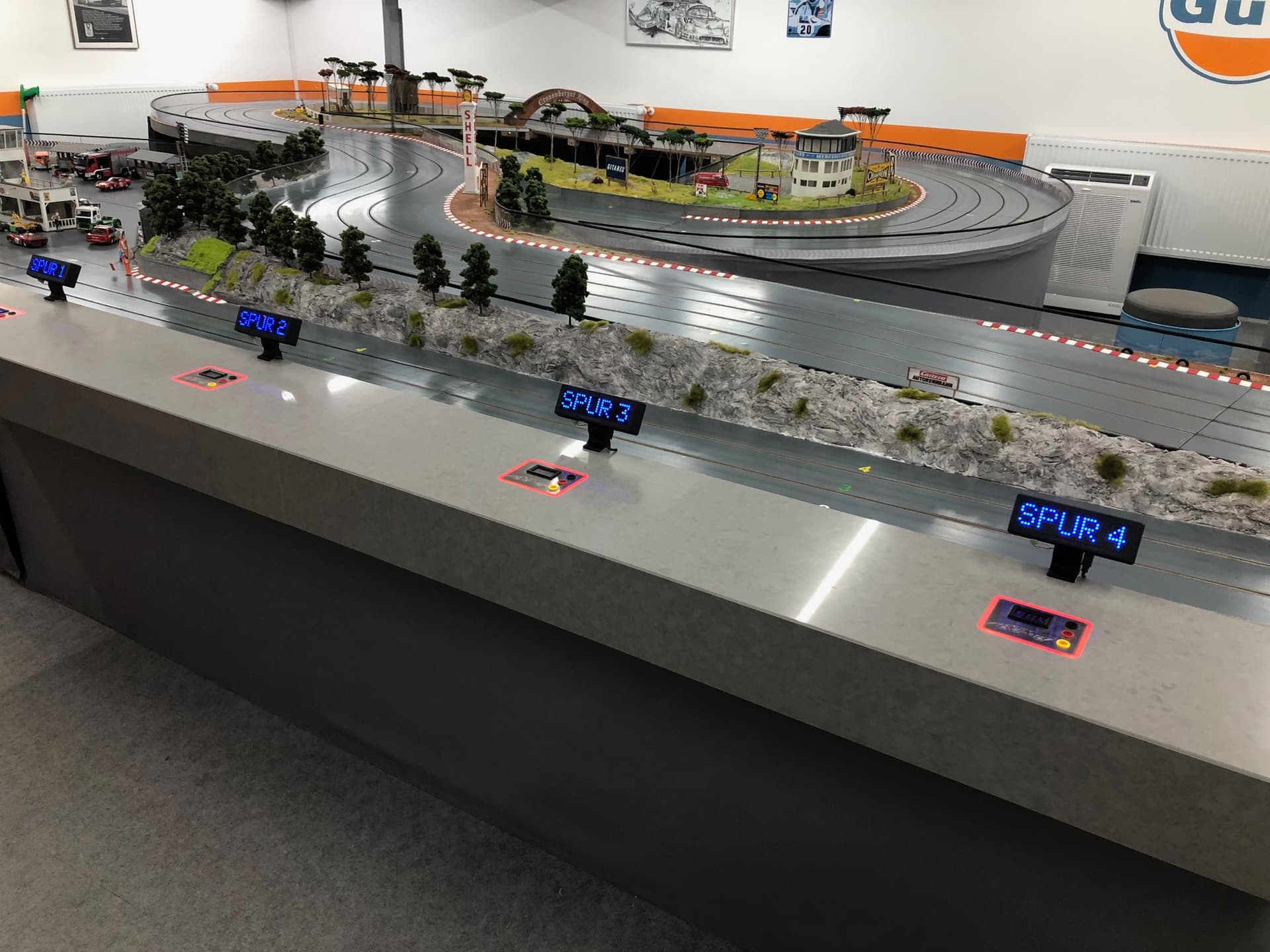

Hallo Männer's und Männer:innen, :wink:
so der Frust hat sich langsam gelegt...haben gestern die Matrix an der Bahn installiert.
Läuft bis auf die Namens-Anzeige auch Perfekt...vielen vielen Dank an alle die dieses Projekt verwirklicht haben. Besonderen Dank an @my_xy_projekt und @agmue, die zwei haben mich nun mehr 3 Jahre an dem Projekt begleitet und immer wieder geholfen. :heart_eyes:
DANKE, OHNE EUCH WÄRE ES NICHT WIE ES HEUTE IST !!!
Da stimmt, und das schlimme daran....mit jedem happen erlerntes möchte man(n) mehr.
Sorry ich hätte es gern gemacht aber mein Bastelzimmer sah dermaßen Chaotisch aus....
eigentlich immer noch :joy:
Es waren 8 Bus Teilnehmer die quer durch den Raum verteilt waren und mit Klingelleitung verdrahtet waren....wie ein Spinnennetz sagte die Frau. (Hatte mir auch den einen oder anderen Teilnehmer vom Tisch,Schrank vom Fernseher gerissen weil ich mit dem Fuß hängen geblieben bin)
Auch Dir Danke für die angebotene Hilfe.
