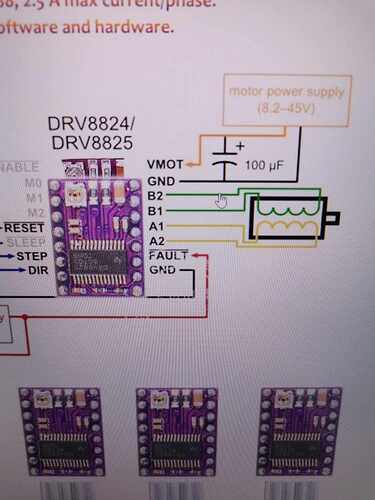

J'essaye désespérément de piloter 2 moteurs Stepperonline avec une Arduino Uno et un shield V3 + le driver 8825.
J'ai récupéré différents codes sources de test sur le net mais rien ne fonctionne.
Le/les moteurs démarre bien mais font des bruits bizarre avec l'axe qui tourne aléatoirement voir même sur place ...
Je pense à un problème de câblage du moteur mais je galère un peu.
A quoi correspond B1 et B2 ?
B1 = B+ ou B- ?
Le brochage déporté du DRV8825 sur la carte Shield est dans le même ordre que celui du du DRV8825 ?
Merci pour ces quelques précisions.
Bonjour Imaz57
si tu regardes la connectique du module et le schéma du moteur!
il faut que tu change l'ordre des fil.
Rouge vert et bleu noir sur connecteur noir.
tu soulève l'encoche et tu tire la cosse pour la remettre a la bonne place.
et tout dois rentrer dans l'ordre

Oui, j'ai fait ça ce matin après avoir posté et ça fonctionne :).
Merci. Me reste à optimiser le code maintenant.
