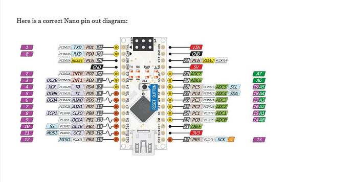

L'I2C, ossia SDA e SCL è implementato su dei pin fissi che corrispondono rispettivamente ai pin A4 e A5 per cui devi collegarli lì e non, come temo, sui pin seriali D0 e D1!
Poi una volta fatto questo, prova e facci sapere. Se dovesse funzionare quindi il caricamento ma non la visualizzazione sul display, è possibile o che l'interfaccia I2C abbia un indirizzo diverso da 0x27 (se ci fai una foto dell'interfaccina possiamo dirti meglio...) oppure che la libreria abbia qualcosa di diverso (ad esempio non si inizializza con begin() ma con init(), qui ti conviene vedere gli esempi forniti insieme alla libreria)...
