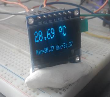

Voici le code que j'utilise: Wemos_test_oled_texte/test_oled_texte.ino at master · inrepublica/Wemos_test_oled_texte · GitHub
Et voici le résultat:
Il y a bien le symbole degré pour la police standard, mais rien avec tomthumb...

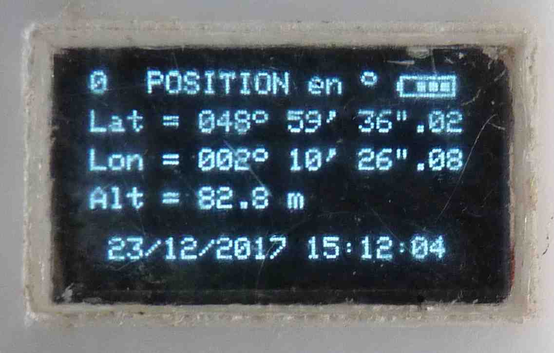

Je ne comprends pas, voici (voir image jointe) ce que j'obtiens avec la fonte standard (glcdfont.c) en taille 1.
Cordialement.
Pierre.
Avec la police standard j'ai bien le caractère qui s'affiche, mais avec tomthumb impossible...
