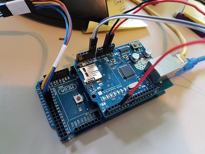

Quisiera poner en antecendes.. el verano del 2015 me rompí el tobillo y estuve varios meses con muletas y sin poder moverme.. a raíz de eso me enganche al simulador x-plane...y una cosa lleva a la otra...navegando por google vi a gente que tenía paneles de cabinas y como soy "culo veo culo quiero"…
(soy ing. tec informática) aunque laboralmente me dedico a otro cosa que nada tiene que ver...por lo que la programación la dejo como hobby.. así decidí empaparme de arduino desde 0 y hacer mis primeras soldadoras..jeje..y diseñar un panel con los mandos que principalmente usuaria en una cabina de un avión…adjunto fotos del proyecto..
Ya he conseguido transmitir-recibir datos de xplane..(me llevo bastante horas googleando) y por fin me funciona cada módulo de forma separada me queda ensamblar todo..
Al hilo de lo que me decía Alfaville efectivamente me he dado cuenta que necesito mantener el valor cuando cambie de canal.. para led por lo que descarto los CD74HC4067, (para interruptores podría funcinar…habría que probarlo) a raíz de esto me he puesto a organizar los pines que necesito en mi MEGA 2560+Shield Ethernet y me he dado cuenta que CLAVAO justo utilizo todos, no me sobra un pin.. para esta versión 1.0, para la futura 2.0 (diseñare mi propia placa con EasyEDA) necesitare muchos más pines y otra “habitación+grande” si no me echa mi mujer de casa antes..jaja

Tengo también en la recamara una pantalla Nextion 4.3 no me he puesto con ello tampoco pero creo que ya no me quedan pines?…genéricamente a cual se conectaría?
Hay alguna forma de que Rotatorio KY-040 (tengo 8 ) ocupen menos pines? Y así ahorrar espacio para otras cosas…
__->__He estado viendo los PCF8574 y tienen buena pinta “a priori” si guardan valor led-interruptor por lo que cuando necesite más pines voy a profundizar en este integrado.

Bueno tirón de orejas, y venías tan bien con tanto elogio, jajaja.
Las fotos deben verse omaalva directamente en el post asi que aprovecha tus adjuntos y captura uno a uno el enlace de cada imagen adjuntada con botón derecho del mouse, copia y pega en un txt y luego ve a More, luego Modify y ya puedes editar tu último post.
Ahora usando el icóno de imagen de pantalla junto al eslabón puedes ir pegando una a una las imágenes que se irán viendo.
Al final quedará un post largo pero con todas las fotos visibles.
De lo contrario pocos las van a descargar. Se lo que te digo.
