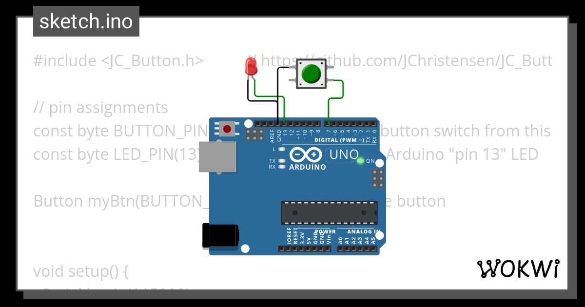

Considerate le specifiche di funzionamento che hai descritto e la scelta di usare la libreria JC_Button, secondo me l'algoritmo può essere semplificato evitando di usare tutte quelle variabili boolean usando i metodi già previsti nella libreria.
Potresti eventualmente rendere un po' più immediato e leggibile lo switch/case raccogliendo le istruzioni associate alle transizioni di stato in delle funzioni specifiche void playOn(), void playOff() etc etc

Non ho provato il tuo sketch ma credo anche io che il problema è che chiami in continuazione il metodo startPlayingFile() che disabilita/abilita gli interrupt a livello globale compreso quello che fa avanzare millis() (cosa che secondo me non è nemmeno necessaria usando l'interrupt sul pin come nel tuo caso).
Devi fare in modo che il metodo venga chiamato solo una volta quando necessario e poi basta (se provi lo sketch simulato) puoi vedere che i Serial.println() vengono eseguiti solo quando c'è una transizione tra uno stato ed il successivo.

Questa condizione rimane vera fintanto che il pulsante è premuto e quindi continui a chiamare il metodo almeno per un secondo di fila, dopodiché buttonEnabled diventa false e smetti. In questo secondo però la libreria ogni volta ha disabilitato/abilitato gli interrupt interferendo con la funzione millis()
Per averne conferma, prova ad aggiungere un Serial.println("no interrupt") a scopo di debug.

#include <JC_Button.h>
#include <SPI.h>
#include <Adafruit_VS1053.h>
#include <SD.h>
//Define Pin to use VS1053
#define CLK 13
#define MISO 12
#define MOSI 11
#define BREAKOUT_RESET 7
#define BREAKOUT_CS 10
#define BREAKOUT_DCS 8
#define CARDCS 4
#define DREQ 3
Adafruit_VS1053_FilePlayer musicPlayer = Adafruit_VS1053_FilePlayer(BREAKOUT_RESET, BREAKOUT_CS, BREAKOUT_DCS, DREQ, CARDCS);
int x;
int x_min = 30;                             // Set min value pwm
int x_max = 250;                            // Set max value pwm
Button playBtn(2);
const int led = A6;
const int pwm = 6;
byte playState = 0;
uint32_t saveMillis;
uint16_t interval;
  //Setting for VS1053
  if (!musicPlayer.begin()) {
    Serial.println("VS1053 Error");
    while (1);
  if (!SD.begin(CARDCS)) {
    Serial.println("VS1053 SD Error");
    while (1);
  musicPlayer.setVolume(0, 0);
  musicPlayer.useInterrupt(VS1053_FILEPLAYER_PIN_INT);
  //End setting to VS1053
  pinMode(pwm, OUTPUT);
  pinMode(led, OUTPUT);
  playBtn.begin();
  delay(10);
  playBtn.read();
  if ((playState == 0) && playBtn.wasPressed()) {
    playState = 1;
    interval = 2000;
    saveMillis = millis();
    digitalWrite(led, HIGH);
    Serial.println("play track002.mp3");
    Serial.println("tempo alla pressione del pulsante ");
    Serial.println(millis());
    musicPlayer.startPlayingFile("/track002.mp3");
    Serial.println("tempo inizio play ");
  if (playState == 1) {
    if (playBtn.isReleased()) {
      Serial.println("tempo rilascio pulsante ");
      digitalWrite(led, LOW);
      Serial.println("Stop track002.mp3");
      musicPlayer.stopPlaying();
      Serial.println("tempo fine play ");
      playState = 0;
      if (millis() - saveMillis >= interval) {
        interval = 5000;
        playState = 2;
  if (playState == 2) {
      playState = 0;
