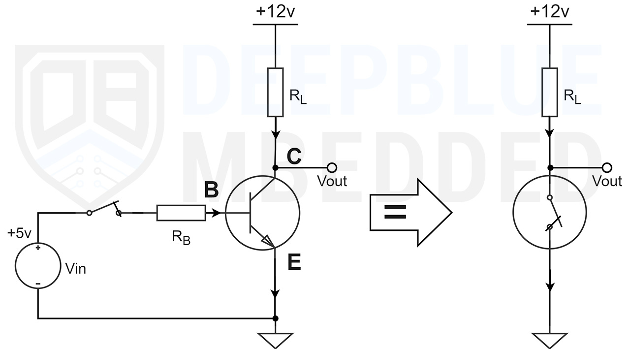

Das Problem bei gleichzeitiger Ansteuerung mehrere Ultraschallsensoren ist das gegenseitige Empfangen des Echos. Ist das geometrisch unmöglich kann es funktionieren daß Du alle 4 mit dem gleichen Triggersignal ansteuerst und nur ein Echosignal auswertest.
Alternativ könntest Du am Echo-Pin jedes Sensors einen NPN Transistor anschließen und somit einen Open Collektor Ausgang bekommen, die Du zusammenschalten kannst. So hast Du 4 Triggerausgänge und einen gemeinsamen Echo Eingang. So kannst Du jeden Sensor einzeln ansteuern und es gibt keine Interferenz gegeneinander.
Im unenstehenden Schaltbeispiel schaltest Du alle Vout zusammen und benutzt nur einen RL.
Grüße Uwe
