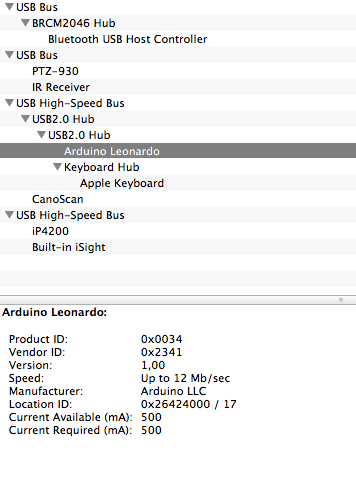

@nayma - en mi Mac, la unidad la vinciDuino la monta como: /dev/tty.usbmodem264241
Aquí dejo unas imágenes de cómo reconoce la vinciDuino y cómo ve el Mac la identifica.
Si es que con los Macs todo funciona a la primera...
Por cierto, me gusta más cómo se identifica ahora...

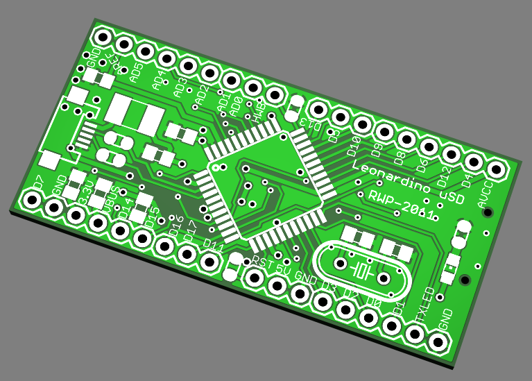

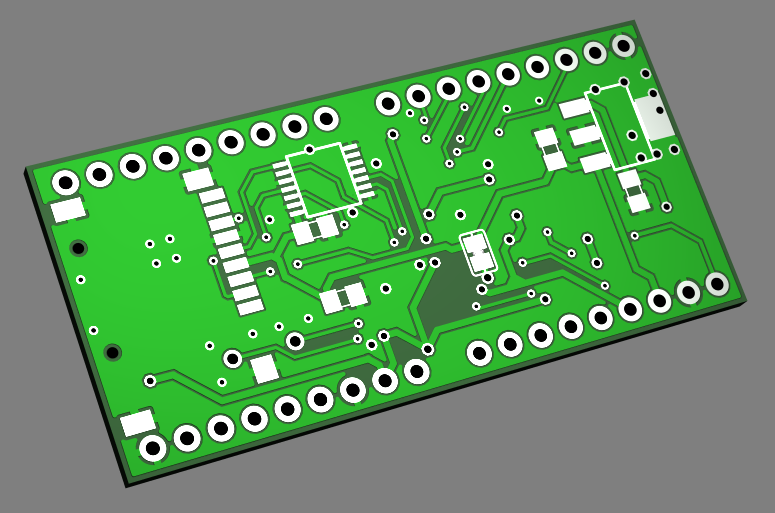

Hola a todos, como veo que estáis muy silenciosos (supongo que estaréis de resaca de fin de año) os dejo un pequeño proyectillo en el que CrossRoads y yo estábamos trabajando: os presento a Leonardino (el pequeño Leonardo).
Es una placa de 2,4cmx5cm, para que os hagáis una idea es un poco más corta que la vinciDuino y la mitad de ancha. Que gracias tiene, pues es una placa similar a la vinciDuino, pero es la mínima expresión de un Leonardo aunque los pines están serigrafiados con los pines que usa Leonardo, evidentemente no tienen la misma asignación. Ahora bien, tiene más pines disponibles ya que hemos sacado todo lo que tiene el 32U4 hacia afuera.
Si solo se ponen los componentes de la capa superior, tenemos un Leonardo de muy bajo coste (unos 8€ incluido el PCB), pero si le damos la vuelta, ... lo que tenemos es una interfaz uSD. De esta forma Leonardo se puede convertir en un lector de tarjetas, se puede montar como una unidad externa, cargar y descargar binarios (estoy en ello), usarlo como data logger y leerlo directamente desde el PC, las posibilidades son muchas.
Aquí os dejo unas imagencillas de lo que será "Leonardino". Cuando esté terminada abriré otro post.

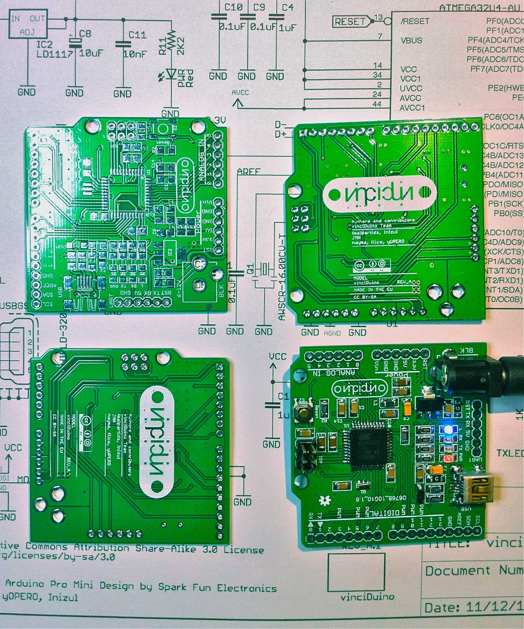

Bueno, pues aún hay más. Hace unas semanas escribí un articulillo sobre disipación térmica a raíz de las temperaturas que alcanzaba el regulador de la vinciDuino. Para probar que la teoría es correcta, pedí una nueva revisión de la vinciDuino, Rev A.1.
Esta placa es casi idéntica a la final Rev B, pero mantiene el regulador antiguo. Hoy he montado una y funciona de cine. Mucho mejor que la Rev A. A falta de hacer las pruebas eléctricas y comprobar alimentaciones. Los cambios más importantes con respecto a la Rev A son:
  • Los LEDs RX/TX están bien orientados, es decir, permanecen apagados hasta que se transmite o recibe.
  • Tiene una zona de disipación de aproximadamente 4cm2, con capacidad para disipar hasta 4W, las pruebas que he hecho a 9V, el regulador ni se ha inmutado.
  • Le he añadido una pequeña etapa de filtrado para eliminar la frecuencias más altas.
  • Mejoras en el rutado de las pistas.
  • El chasis del USB está soldado a masa (para estas velocidades 12Mbps funciona mejor).
  • El ISP está completamente alineado con la Arduino Pro y por tanto se le pueden conectar los shields nuevos.
  • Mejoras en los pads de interruptor de reset.
  • Los taladros del conector de alimentación están más cerrados,
  • Pequeños cambios en la serigrafía junto con el logo Open HW y su correspondiente licencia CC BY-SA.
Evidentemente, todas estas mejoras han entrado en la Rev B también.
Bueno, aquí os dejo unas imágenes de la placa a ver que os parece.
Para los que estéis interesados, a lo largo de esta semana tendré kits, PCBs y placas completamente montadas.

Usais un xtal through hole con caps!. que paso al final CrossRoads te ha convencido?
Jajaja, no, del layout de esta placa se esta encargando CrossRoads. Yo simplemente estoy revisando y limpiando un poco las pistas, masas, ... El tema es que no le he convencido, y mira que he insistido.
Por otro lado si os fijais, a dia de hoy, el PCB tiene un pequeño problema: el crital queda justo debajo de la bandeja de la transflash, que como esta ultima es SMD pues no se puede instalar.
De todas formas la variante fm va a tener el mismo resonador que la vinci!
Tambien voy a crear una wiki para el proyecto que estara disponible en los proximos dias. Sin logo, claro, porque tanto él como yo somos un poco paquetes.
