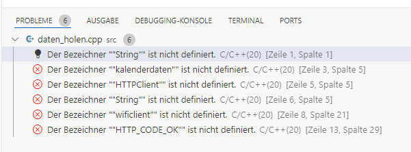

Hallo,

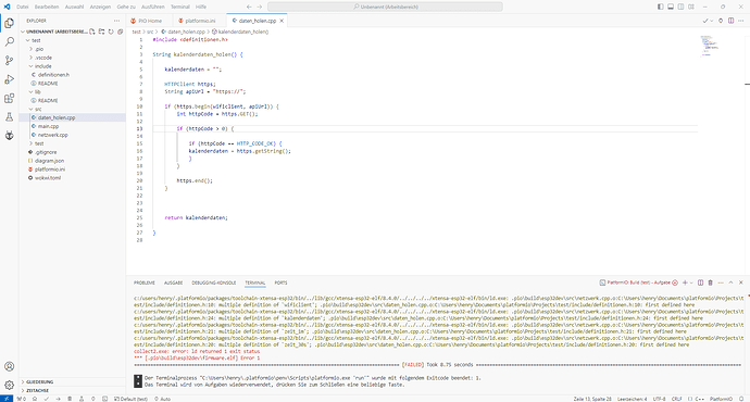

bei meinen Versuchen mit VS komme ich nicht weiter, es sieht Fehler die es selbst nicht sieht und ich erst recht nicht.
Gestern hat es mir beim kompilieren mit diesem Code ständig erzählt kalenderdaten hätte multiple Definitionen.
Zum testen habe ich kalenderdaten auskommentiert und
zeit_30s=34567;
eingefügt.
Spuckt er auch als multiple Definition aus -> gelöscht, kalenderdaten einkommentiert -> VS neu gestartet:
Jetzt meckert er schon an was gar nicht da ist?
Was ist denn hier an der Verwendung von kalenderdaten oder
zeit_30 = 34557;
falsch?
Die Einträge in definitionen.h:
int zeit_30s = 30000;
int zeit_1m = 60000;
String kalenderdaten;
Es werden natürlich keine Fehler angezeigt, erst beim kompilieren haperts.

Hat es ja auch - und zwar wird es an jeder Stelle, an der Du ein #include <definitionen.h> hinschreibst, neu definiert.
Steht in der daten_holen #include definitionen.h erkennt er es doppelt, steht es nicht drin kennt er es gar nicht und alles andere auch nicht.
Das angemeckerte zeit_30s ist nicht mal drin?
Stellt sich die Frage was ich hier falsch verstehe?

int zeit_1m = 60000; wird auch in die Hose gehen. Musst Du „unsigned int“ draus machen. Bei Int ins bei 32767 Ende… danach wird es negativ.
Das hilft leider nicht, da der Guard in jeder einzelnen Übersetzungseinheit greift, aber nicht über alle Übersetzungseinheiten hinweg.

Ja stimmt.
#pragma once
#include <Arduino.h>
constexpr unsigned int zeit_30s {30000};
constexpr unsigned int zeit_1m {60000};
extern String kalenderdaten;
sollte aber funktionieren.

Du musst kein komplettes C++ Buch auswendig lernen. Aber die Grundlagen musst Du kennen sonst wird auch das:
nicht funktionieren. Zu den Grundlagen gehört z.B. den Unterschied zwischen einer Deklaration und einer Definition zu kennen. Dann versteht man auch das:
D.h. in ein Header file gehören C-Deklarationen, aber keine C-Definitionen. Insofern ist eigentlich schon der Name 'definitionen.h' falsch.
Und das:
sind alles Definitionen. D.h. da wird Speicher im Ram für die Variable reserviert, und es wird diesem Speicherbereich ein Name zu geordnet. Und das darf es nur einmal geben, denn aus verständlichem Grund darf es keine 2 Variablen mit dem gleichen Namen geben. ( wir reden jetzt hier erstmal nur über globale Variable :wink: ).
Bei einer Deklaration informierst Du den Compiler nur darüber, dass es 'irgendwo' im Ram einen entsprechenden Speicherbereich für eine Variable mit diesem Namen gibt, die wird aber durch eine Deklaration nicht erneut eingerichtet. So entstehen dann auch keine doppelten gleichnamigen Variablen. Eine Deklaration ist dadurch gekennzeichent, dass man das Schlüsselwort 'extern' davor schreibt.
Natürlich muss die entsprechende Variable an EINER Stelle auch definiert werden, sonst ist sie ja gar nicht vorhanen, und der Linker meckert.
