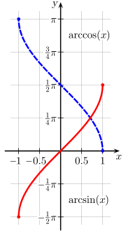

Der springende Punkt ist die falsche Berechnung des arccos
acos ((r-h)/r) : 591.88
(r-h) : 0.00
acos(0) ist 1/2 Pi also etwa 1.57, nicht 591.88.

Na ja, ein acos Wert von 591.88 muss einfach falsch sein, der Wertebereich geht von 0 bis Pi...
