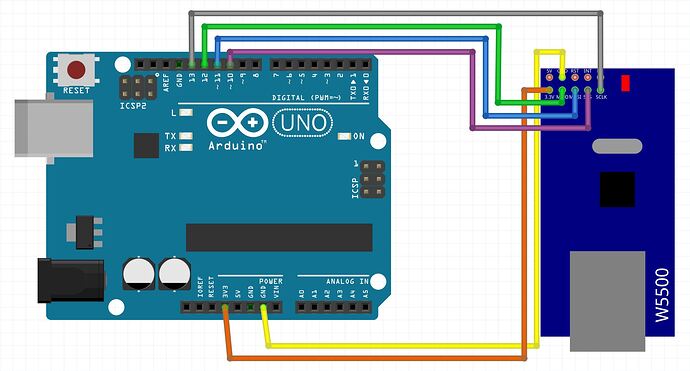

Ich habe jetzt das W5500 am Arduino UNO R3 angeschlossen, wie im Bild:
Dann habe ich den Bsp. Sketch von der Ethernet2 Libruary verwendet und "nur" die MAC Adresse und IP-Adresse angepasst, es wird aber keine Seite angezeigt, beim Aufruf über den Browser. Hier der Sketch:

Was ist am den Sketch falsch?
Es ist doch richtig, das man den "Ethernet2" verwenden muss für den W5500 oder?
und dadurch ist die HTML Seite auch anders zu schreiben wie bei dem "Ethernet", oder kann man es gleich schreiben?
Versuch mit der Lib
https://www.arduino.cc/reference/en/libraries/ethernet/
und versuch mit 5V W5500 ist 5V tolerant.
Ich habe jetzt mal das Bsp. vom Ethernet (v 2.00 ist installiert) verwendet, aber leider geht der Aufruf von der Seite auch nicht. Gleiche Ergebnis wie beim 1. Test. Es kommt nur diese Ausgabe:
20:11:01.645 -> Ethernet WebServer Example
20:11:02.209 -> server is at 172.19.215.44
Passt die Netzwerkadresse zu Deinem vorhandenen Netzwerk?
Ja und die MAC Adresse ist auch nicht vorhanden! Also nur bei dem W5500 vorhanden.
PS.: Jetzt geht es, ich habe nochmal andere Kabel verwendet, sieht so aus als ob ein defekt ist!
Es funktioniert mit 3,3 und 5V!
