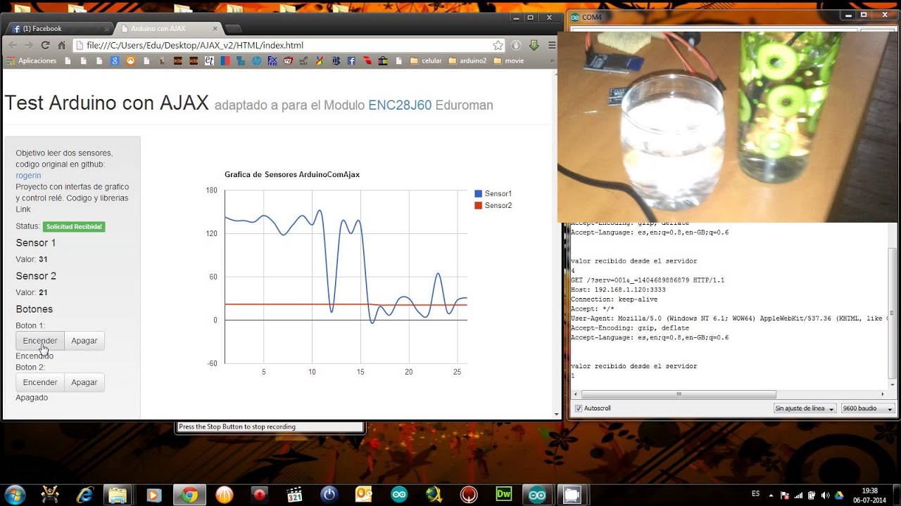

web control AJAX con el modulo ENC28J60
Hola,
Después de modificar algunas cosas, tome esta pagina creada para la librería original de arduino, la modifique para el modulo
ENC28J60 chinito, les comparto la info ya que me tomo mucho encontrar como hacerlo funcionar.
Espero les sirva.
Saludos.
