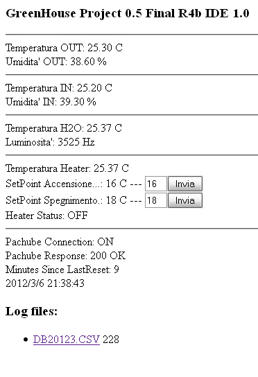

Vorrei però dare una sistemata all'impaginazione ed alla "grafica", mi date una mano?
Si tratta prevalentemente di html, quindi non propriamente arduino, però siamo in tema credo.
Premessa: E' mia intenzione tenere la pagina più scarna possibile. Per non appesantire l'arduino.
Al momento il mio codice presenta quello che potete vedere nell'immagine allegata.
Quello che vorrei fare io è:
  1. Spostare i bottoni di submit query sulla stessa riga dei relativi setpoint.
    Nonostante non ci siano ne br ne println ne /n non ci riesco.
  2. Cambiare i bottoni di submit. Vorrei i medesimi bottoni ma con un semplice "invia".
  3. Cambiare le input box.
    Mi piacerebbe avere un menu a tendina con un set di valori prestabilito. Tipo "- 1 2 3 4 5.... 40"
  4. Ultimissimo.
    Al momento dopo aver inviato la query ho fatto in modo che l'arduino risponda con una pagina di conferma. Sarebbe possibile avere questa pagina in un popup di dimensioni ridotte?
    Così mi rimane la pagina principale sullo sfondo.
Avete suggerimenti o link da leggere per fare queste cose?
A seguire il mio codice, che produce la pagina nell'allegato.
Grazie!

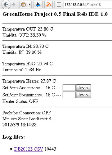

Ok, qualche piccolo passo avanti l'ho fatto.
Ho sistemato il pulsante invia e ridotto la dimensione del campo.
Lascerei perdere il menu a tendina perché ho visto che devo codificare tutte le opzioni e questo significa un sacco di codice in progmem che, a questo punto, preferisco evitare.
Mi rimangono due cose.
Sistemare quei cavolo di input sulla stessa riga del rispettivo set point
Ed aprire la pagina di conferma in un popup.
Idee?

Il comando Html , essendo un tag di sezione, crea un blocco all'interno della pagina, in altre parole porta a capo il cursore del flusso di scrittura html (in realtà aggiunge anche una riga vuota). Per risolvere il problema puoi scegliere una di queste due soluzioni:
a) (in CSS) trasforma il tag in uno inline aggiungendo al comando:
client.print(F("<form method=GET style='display:inline'>TMin:<input type=text name=tmin SIZE=1 ><input type=submit value=Invia></form>"));
e anche...
client.print(F("<form method=GET style='display:inline'>TMax:<input type=text name=tmax SIZE=1><input type=submit value=Invia></form>"));
in pratica devi aggiungere style='display:inline', in questo modo li vedrai sulla stessa riga...dove serve metti dei ritorni a capo (
b) (in HTML) crea una tabella di una riga e due colonne dove inserire i bottoni, con uno schema di questo tipo:
 <table>
    <tr>
       <td><form method=GET>TMin:<input type=text name=tmin SIZE=1 ><input type=submit value=Invia></form></td>
   </tr>
 </table>
Ciao

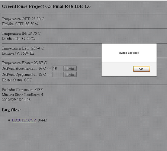

Hai anche qualche suggerimento per fare aprire la pagina di risposta in un popup?
Io so farlo cliccando su un link html... ma non ho idea di come metterlo codificato in arduino.
Codice di input e codice di risposta a seguire:

La soluzione più veloce (e indolore) che mi viene in mente è quella di aprire la pagina dei risultati tramite javascript facendo uso del metodo "open" dell'oggetto window, passando ad essa la richiesta GET diretta ad Arduino. Ovviamente, per fare ciò devi necessariamente rinunciare ai due form che avevi inserito. Questo perchè il pulsante Submit ha come effetto quello di chiudere la sessione di documento corrente e aprirne una nuova al momento in cui riceve i dati di risposta (non per niente si dice che il protocollo http "non ha stato").
Comunque, nella pratica, dovresti solo cambiare le righe:
 <form method=GET style='display:inline'> --- <input type=text name=tmin SIZE=1 ><input type=submit value=Invia></form>
 <form method=GET style='display:inline'> --- <input type=text name=tmax SIZE=1><input type=submit value=Invia></form>
in:
      <input type='button' value='Invia' onclick='window.open(\"ip_arduino?tmin=\" + document.getElementById(\"tmin\").value)' />
      <input type=text id='tmin' SIZE=1>
      <input type='button' value='Invia' onclick='window.open(\"ip_arduino?tmax=\" + document.getElementById(\"tmax\").value)' />
      <input type=text id='tmax' SIZE=1>
occhio alla sequenza " utilizzata per via del fatto che i comandi in realtà vanno scritti già dentro una funzione che usa gli apici: F(" ... ")
Se poi fai una minima ricerca su window.open ti accorgerai che possiede molteplici parametri per dimensionare la pagina a piacimento, renderla o meno dimensionabile, etc...
ip_arduino è ovviamente lo stesso che usi per contattare il micro quando accedi alla pagina principale.
Altre soluzioni farebbero necessariamente uso di metodologie più complesse (la cosa più naturale in questi casi è una "semplice" chiamata Ajax) che, per ovvie ragioni, non ti propongo neppure.
Ultima cosa...occhio agli apici, in questi casi sono sempre la principale causa di errore con conseguente non funzionamento.
Fammi sapere...se ti va.
Ciao.

Ho fatto un piccolo passo avanti.
Premo invio, mi si apre un popup, chiudo il popup e torno alla pagina principale.
Tutto molto bello se non fosse che ancora non ci siamo :smiley:
La fregatura sta qua:
Il popup è un alert in javascript, la query parte dopo e mettendo l'analisi della stringa prima della pagina principale riesco a tornare alla pagina principale con un goto.
Il problema sta nel fatto che da quel momento in poi la pagina principale mostra un address del tipo:
myIP/?tmin=miovalore e siccome la pagina principale ha un meta reload ogni 60 secondi, in pratica reinvia la GET ogni 60 secondi!
Se non ci fosse quell'indirizzo modificato, avremmo quasi risolto!
Che palle. Idee? :smiley:
Piccole considerazioni:
Cosi non fai altro che mostrare un semplice popup contentente un messaggio e basta. Io, invece, credevo che tu nel popup volessi visualizzare informazioni di risposta provenienti dalla stazione sulla base dei dati inviati (come ad esempio eventuali utilizzatori azionati, lettura di sensori, etc... che dipendessero dal comando o valore inserito); in altre parole pensavo al popup come ad un feedback attivo e non a un semplice messaggio, ed è per questo motivo che ti ho consigliato la window.open, che può essere "modellata" a piacimento per contenere una piccola finestra di dati...ma probabilmente avrò frainteso io.
Anche considerando il tuo caso, sarebbe però, a mio avviso, in ogni caso confortante ricevere dalla stazione il messaggio "Temperatura minima|massima ricevuta!" dato che questo rappresenterebbe la certezza che i dati sono stati realmente ricevuti, mentre il popup da te implementato non è altro che una semplice autorizzazione all'invio dei dati e nulla più.
E questa è una cosa completamente diversa :slight_smile:
A proposito di questo, se il messaggio Inviare SetPoint? è da considerarsi davvero come una domanda, nel senso che l'utente potrebbe anche rifiutarsi di procedere, allora ti consiglio di usare il comando confirm() al posto di alert(), così potrà decidere se inviarlo davvero:
client.print(F("function show_alert() {return confirm(\"Inviare SetPoint?\");}"));
Per quanto riguarda il problema dell'address, cosi come è strutturato il codice, al momento non saprei cosa consigliarti...
Spero comunque di esserti stato d'aiuto. :slight_smile:
dalubar:
No, assolutamente. Avevi capito giusto :slight_smile:
Quella è la mia intenzione, il resto sono solo prove nel frammezzo.
Il popup con js è solo un tentativo, comunque infruttuoso!
Esattamente :slight_smile:
Ed a dirla tutta la conferma non è altro che una ridondanza inutile, visto che c'è già il tasto invia...
Poi detto tra me e te io mi accontenterei anche di premere "invia" e rimanere sulla stessa pagina, senza popup o finestre di conferma ma nemmeno nuove pagine.
Ma credo di capire che ad ogni GET che il browser invia deve tornare indietro qualcosa...
Io continuo a rifletterci... in ogni caso, fa sentire meno soli avere qualcuno che impiega un po' del suo tempo a darti retta, quindi grazie! :smiley:
Btw mi chiedevo:
Ma nei progetti di domotica, dove magari hai una pagina con cinque pulsanti on/off per le luci...
ad ogni pressione su questi pulsanti corrisponde l'apertura di una nuova finestra?
Sarebbe quantomeno sfiancante O_o

Carico il link in un iframe all'interno della pagina.
L'home rimane inalterata, quando premo invio le risposte vengono caricate all'interno del frame ed al reload l'iframe si svuota.
Che ne pensi/pensate? E' tanto sporca come soluzione?
Ma soprattutto, tips per sistemare la grafica? Ho provato le impostazioni tipo frameborder ma probabilmente sbaglio la sintassi perché non vengono prese.
EDIT: grafica sistemata come da immagine :slight_smile: La conferma dell'invio appare come una normale riga in aggiunta. Al reload l'iframe si svuota e la riga è bianca.
Dai direi che non è male!! Molto meglio dell'idea iniziale del popup. Niente finestre in aggiunta, niente cose da chiudere. Ma un campo che si aggiorna e si svuota al reload in automatico.
Se vi vengono in mente idee migliori dell'iframe fatemi sapere, sennò direi che abbiamo decisamente risolto! :slight_smile:

Cmq, ho finito adesso di formattare la pagina per l'iphone iframe incluso ed è tutto ok...
ergo abbiamo finito :slight_smile:
Grazie a tutti per l'aiuto!
