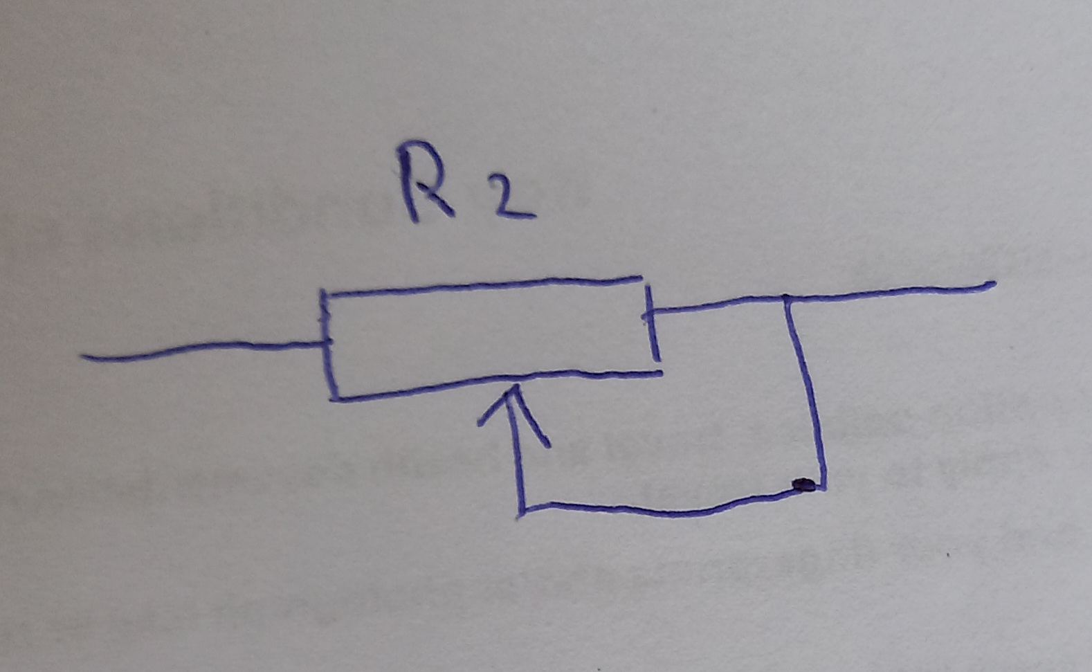

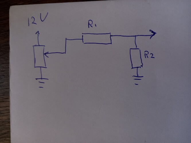

Ja alleen heeft die vlotter dus geen middenpunt. massa via het huis (dus aan massa van 12volt) en een weerstand van 30 tot 240 ohm naar de uitgang zag ik net dus.
Als ik ff de simpele spaningsdeler pak met r1 op 500 ohm en r2 30 tot 280.
R1 dus aan de 12volt.
Zou ik een uit van 0,679 tot 4.307volt krijgen.
Zou dat in de praktijk werken?
Dat zul je even moeten tekenen.
Ja dat zou moeten werken.
Normaliter zou je die variabele weerstand tekenen zoals hieronder
Ja oke.

Dit werkt hetzelfde als wanneer je bijvoorbeeld een LDR wil gebruiken, en daar zijn veel voorbeelden van te vinden.
Je moet je er wel van bewust zijn dat je hiermee je Arduino en alles dat daarmee verbonden is, ook aan de scheepsmassa legt.
Verder is ook dat geen probleem.
De spanningsdeler die je maakt hoeft niet per se aan 12 volt gehangen te worden.
Wanneer je 'm aan de 5 volt van de Arduino hangt, zal het ook werken.
Maar dan heb je maar het halve meetbereik van je Arduino.

Je 500 Ohm dan dus even opnieuw berekenen, maar wel dusdanig dat je ruim onder het maximum van 5 volt blijft zodat je Arduino er niet zal onder lijden.
Verder is het waarschijnlijk niet eenvoudig een 500 Ohm weerstand te scoren.
De meest daarop lijkende standaard waarden zijn 470 Ohm en 560 Ohm.
Reken ook meteen uit welke stroom en dus vermogen je gaat genereren door de beide weerstanden.
Jouw voorbeeld (onnauwkeurige) 12 volt en opgetelde laagste weerstand van 530 Ohm, komt uit op 0,023 Ampère en dat komt dan weer uit op 0,27 Watt.
Dat past dan weer niet bij de meest gebruikelijke weerstand die 0,25 Watt kan hebben (want 10 % teveel).
Wel is het zo dat dat vermogen nog gedeeld zal worden door de 2 weerstanden, mogelijk dat je dan alsnog goed kan uitkomen.
Maar wel even narekenen.
