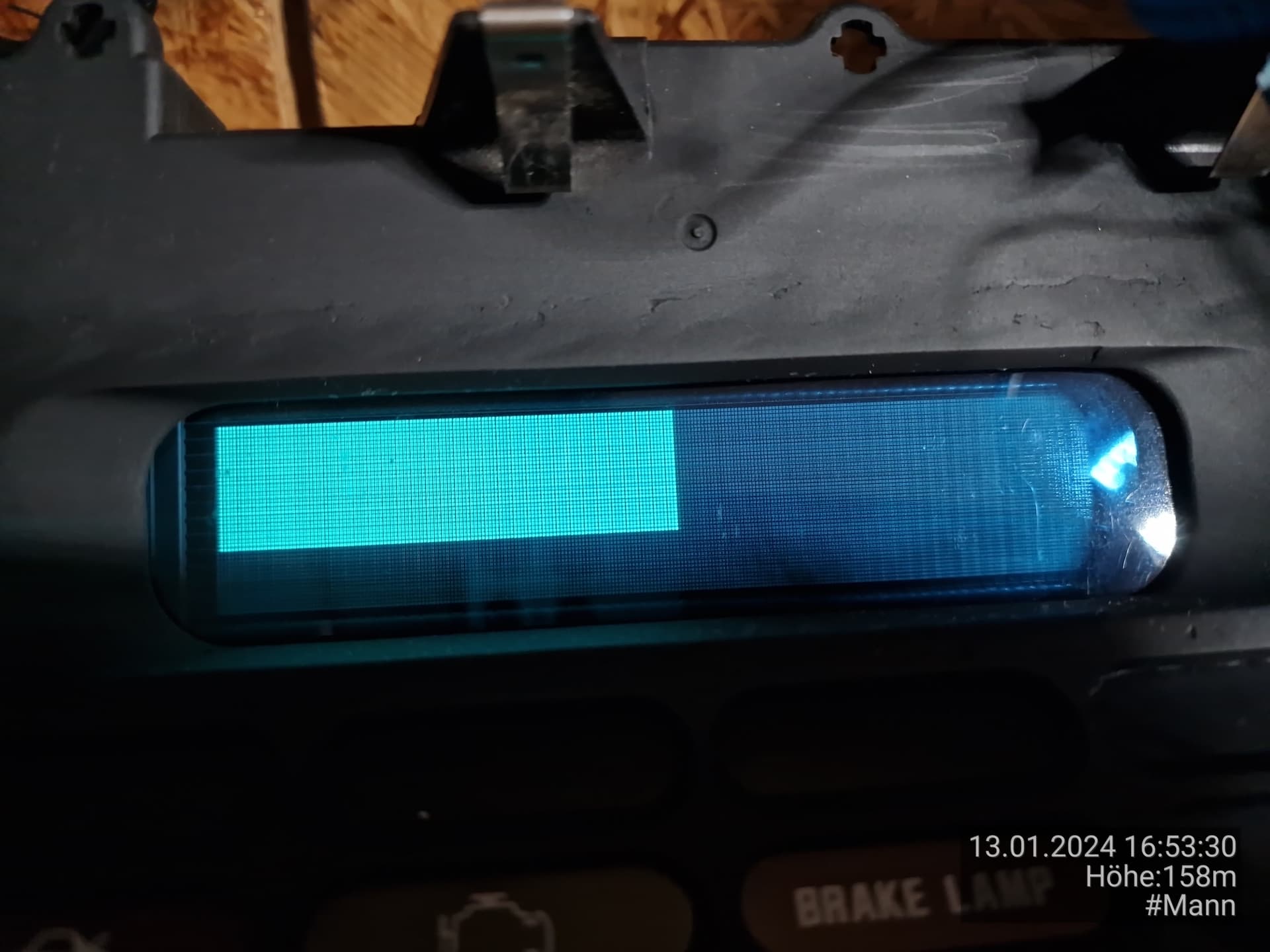

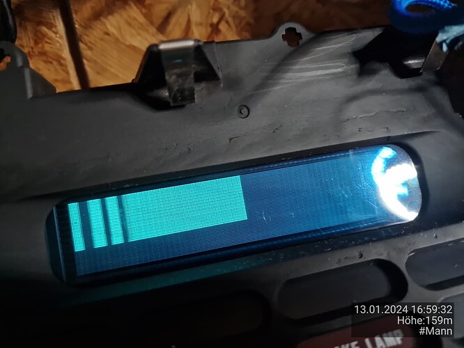

Hallo,
habe heute damit etwas experimentiert. Bin schon mal froh das überhaupt etwas auf dem Display erscheint.
Es scheint zu funktionieren, falls der Encoder immer eine 1 ausgibt und beim betätigen eine 0, diesen habe ich zum testen verwendet.
Ich bekomme die Grafik von oben nicht gelöst nach unten ungefähr 20 Pixel muss es runter, egal was ich mache wird alles zerrissen.
Hat jemand vielleicht ne Idee wie ich yPos ändern kann? Die xPos ist bequem per Zahl änderbar.

Ein Foto vom Display mit der fehlerhaften Anzeige würde uns helfen.
Vermute mal, hier musst du die Position ändern.
ist die Stelle wo sich die Y Position, Wert ändert. so lange sich die Analogwerte nicht ändern wird das nix.
Nein oben ist Void Setup, das ist nur einmalige Anzeige.
Ja versuche mal nen Bild zu machen. Man stelle sich ein Rechteck vor, höhe und breite.
Dieses Viereck hängt am oberen Bildschirmfest, ich verstehe nicht wie ich die Höhe davon ändern kann.
Die Vline ist ja in dem Viereck gebunden.
Der Bildschirm ist 48 pixel Hoch, die Graphik ist 32 Pixel hoch.
Etwa 20 Pixel hätte ich diese gerne weiter unten, qausi am unteren Bildschirmkante. 1 Pixel drüber.
Oder kann man anders vielleicht lösen? Das die Linien erst von y47 hoch gehen.?
Er berechnet irgendwie von y0 runter mit -32 und dann wieder hoch. Hatte auch feste Werte probiert, hatte nicht funktioniert.
Vielleicht bin ich nur Blind... Das kann auch sein.

Ja richtig, nun meine Frage ist ja wie ich diesen Bereich ändern kann. Irgendwie sehe ich den Wald vor lauter Bäume nicht...
Das ist qausi der Hintergrund:
Das ist die Vollausgeschlagene Grafik, diese möchte ich unten in die Kästchen platzieren. Oben in den Bild.
Bekomme die Grafik nicht runter, das ist mein Problem.
