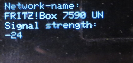

Hallo Comm,
Ich hab folgendes Problem und zwar möchte ich gerne die Funktion:
if (numberOfNetworks <= 0)
    numberOfNetworks = WiFi.scanNetworks();
    Serial.print(numberOfNetworks);
    Serial.println(F(" gefundene Netzwerke"));
  else if (millis() - lastAusgabe > intervall)
    numberOfNetworks--;
    display.clearDisplay();
    display.setCursor(0, 0);
    display.print("Network-name: ");
    display.setCursor(0, 10);
    display.print(WiFi.SSID(numberOfNetworks));
    display.setCursor(0, 20);
    display.print("Signal strength: ");
    display.setCursor(0, 30);
    display.print(WiFi.RSSI(numberOfNetworks));
    display.display();
    Serial.print("Network name: ");
    Serial.println(WiFi.SSID(numberOfNetworks));
    Serial.print("Signal strength: ");
    Serial.println(WiFi.RSSI(numberOfNetworks));
    Serial.println("-----------------------");
    lastAusgabe = millis();

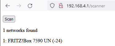

Gerne im Webapge Bereich:
server.on("/oledscan", []() {
      server.send(200, "text/plain", "oledscan started");
Einfügen, leider funktioniert die Obere Funktion nur im void loop() {}
Bereich.
Das hier hab ich mir zurechtgebastelt, leider ohne funktion.

Ist da schon eingebaut für die Webpage, brauche das ganze fürs Oled display, dortlief die Methode mit : int n = WiFi.scanNetworks(); nicht.. daher hat mir ein Nutzer des Forums diese Variante für mein Oled display gebastelt. :
i`f (numberOfNetworks <= 0)
    numberOfNetworks--;
    display.display();
nur leider funktioniert die nur im loop, keine ahnung wie ich die Funktion schreiben muss um das mit nem html button zu assoziieren

Du willst jetzt nen Button haben, auf den Du drückst, der dann einen Frame mit den Daten füllt?
So siehts aus. :smiley: Funktioniert irgendwie nur, wenn ich das ganze im loop amlaufen habe
Bin mir nicht sicher, ob ich das verstehe, einen Vorschlag habe ich dennoch, getestet mit ESP32:

Im Browser http://192.168.178.22/scanner:
grafik
Serieller Monitor:
WiFi connected
IP address: 192.168.178.22
HTTP Server gestartet
scan start
scan done
2 networks found
1: FRITZ!Box 7590 UN (-33)*
2: WLAN-18081938 (-92)*
Hilft Dir das?

Probiere das ganze morgen mal aus!" Lösung bekommste dann verliehen, danke euch allen /Y(
Dadurch läuft der Scann durchgehend im loop, oder?
Würde die Funktion lcdAnzeige() am liebste so für 20 Durchlaüfe â delay(3500) laufen lassen. Habe das hier jetzt bisher am laufen, was die Scan-Funktion fürs Oled display leider nur einmal durchlaufen lässt.

  server.on("/scanner", handleScanner);
  server.begin();  // Webserver starten
  Serial.println("HTTP Server gestartet\n\n");

    content += "<form method='post'><p><button type='submit' formaction='scanner'>Scan</button></p>\n<p>";
    content += String(n) + String(" networks found\n");
    content += "</p></form>";

    display.setCursor(0, 40);
    display.display();
Anzeige serieller Monitor:
Verbinde dich mit dem Netzwerk "Esp32AP"
Gib die IP 192.168.4.1 im Browser ein
Mac Adresse des AP = F0:08:D1:D2:4B:C5
Broadcast IP des AP = 192.168.4.255
scan start
scan done
1 networks found
1: FRITZ!Box 7590 UN (-24)*
Webbrowser:
grafik
OLED:
grafik
